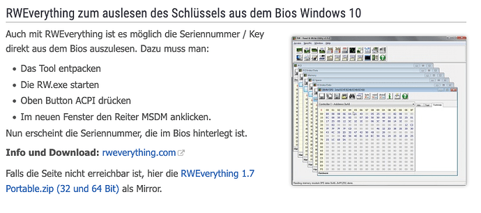

Die „aktuellste“ Version deines Tools ist acht Jahre alt und geht nur bis ACPI 6.1
Windows 11 Geräte, sind auf Grund der Hardware-Bindung, oberhalb der uralten ACPI-Version angesiedelt, was das Auslesen mehr als unzuverlässig macht! Es mag sein, dass der ausgelesene Key stimmt - muss aber nicht…
