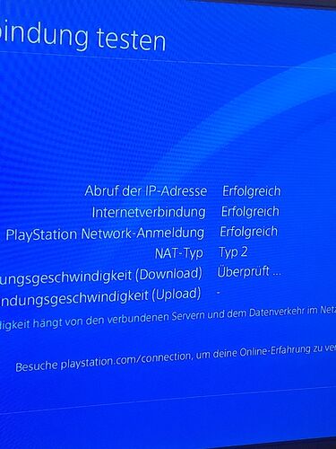

Wenn du in der PS4 am Schluß die Kontrollabfrage machst, um die Eigenschaften der Verbindung anzuschauen, guck mal dort relativ weit unten, welcher NAT-Type dort ausgewiesen wird?
Normalerweise müßte dort stehen: NAT-Type 2
Der NAT-Type 1 wäre auch noch OK, allerdings bei NAT-Type 3 hättest du ein grundsätzliches Port-Problem!

So weit bin ich schon, nur dass es keine amerikanischen Titel auf Netflix zb gibt, also funktioniert es nicht. Ich finde es auch komisch. Das zweite bild zeigt die Einstellungen für den Adapter.
Das erste ist vom VPN.
Sieht doch so schonmal supi aus!!! :clap: Obwohl ich etwas über die Link-Lokal Adresse 169.254.42.84 zuerst verwundert war!
Diese IP wird nämlich von Netzwerkschnittstellen eingesetzt, wenn diese nicht konfiguriert sind, quasi als Dummy-Adresse…
Aber gut, die Verbindung an sich läuft ja vom Endgerät bis ins Internet, sonst hätte der PS4-Test Fehler ausgespuckt.
