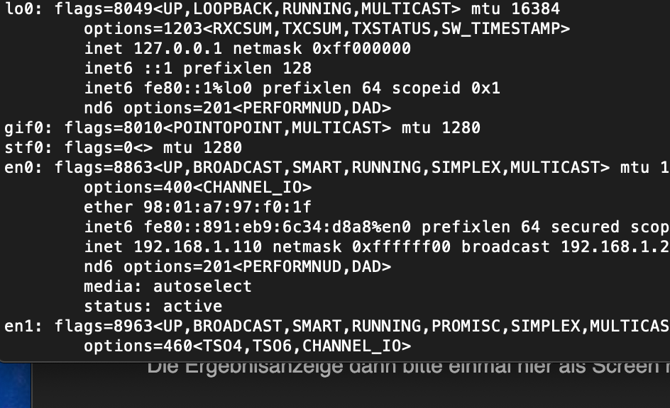

BTW…welche IP hat dein Router intern, also innerhalb deines Heimnetzes ? Am einfachsten wäre es, wenn du mal im Macbook in das Terminal gehst. Dort einmal den Befehl " ifconfig " eintippen und bestätigen.
Die Ergebnisanzeige dann bitte einmal hier als Screen hochladen.

Wenn ich die Auswertung vom Terminal sehe, wird mir sowieso anders! :thinking:
Denn dort steht die Schnittstelle lo0 ganz oben drin, das wäre ja OK. Aber bei dem Wert iNet hast du die Loopback-Adresse drinstehen, die ich auch schon weiter oben bemängelt hatteDas heißt soviel, dass sich deine Netzwerk-Internetverbindung quasi selber looped, also nur auf sich selber abhört und sendet…das bringt dich aber nicht vor die Tür! :laughing:
Beim en0 dasinet mit der 192.xxxx ist eine private IP, heisst gehört natürlich zu deinem eigenen Intranet…wird die innere IP des Routers sein
