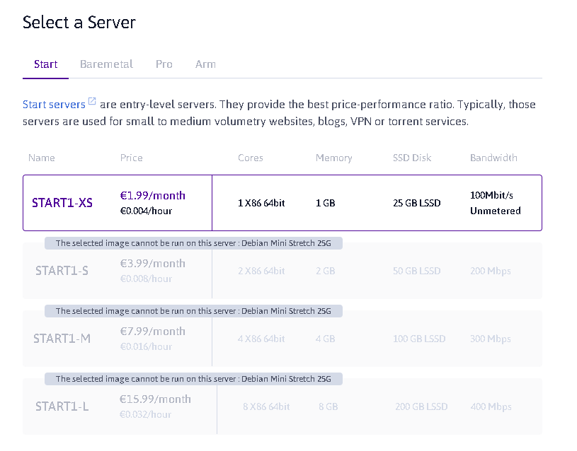

Scalway bietet Dedicated Server zum Stundenpreis. Die günstigste Kiste kostet hier 0,004€ die Std. also kann man hier auch ein wenig testen. Der Server 1-S reicht z.B. für 5 bis 10 Freunde ohne das jemand geschwindigkeitseinbußen verspürt.
und nun geht es ab zum Tutorial!
logt euch ein und registriert euch, Prepaid Credit Karte und Fake Daten reichen hier vollkommen.

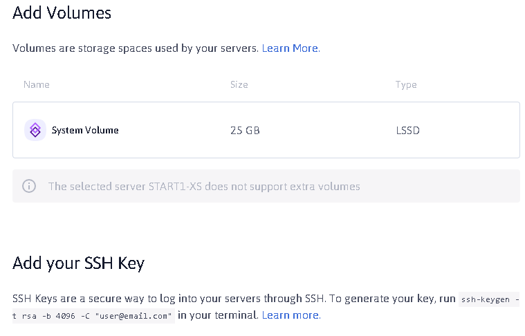

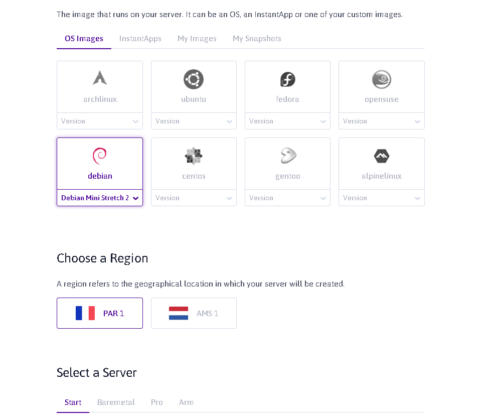

Erstellt einen neuen Server, für Anfänger mach ich das ganze mal auf einem Debian.

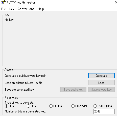

ab hier benötigt Ihr einen SSH Key, den bekommt Ihr hier
https://the.earth.li/~sgtatham/putty/latest/w64/puttygen.exe
Screenshot_5
hier klickt Ihr auf Generate, bewegt eure Maus ein wenig im Fenster und gebt nun ein Passwort unter Key passphrase ein. Danach bestätigt Ihr das Passwort darunter und speichert den Public Key und Private Key auf euren Rechner.
Der Key im Fenster wird bei Scalway eingegeben und das ganze wird abgeschlossen.

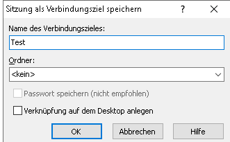

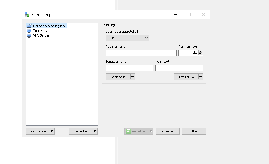

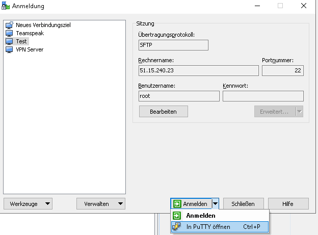

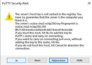

Nun verbinden wir uns mit der Konsole, dafür öffnen wir winscp
wir verwenden hier die Public IP.
Screenshot_8 Screenshot_9 Screenshot_10 Screenshot_12 Screenshot_13 Screenshot_14 Screenshot_15 Screenshot_16

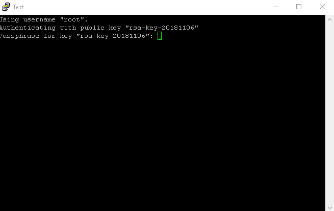

nun mit ja bestätigen und die Konsole ist offen
Screenshot_1

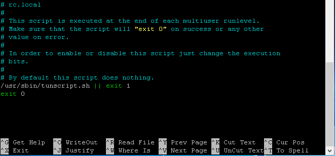

nun gehen wir in den Autostart des servers
nano /etc/rc.local
und fügen die Zeile
/usr/sbin/tunscript.sh || exit 1
über exit 0 ein
Screenshot_1
wieder strg X
y
und enter
