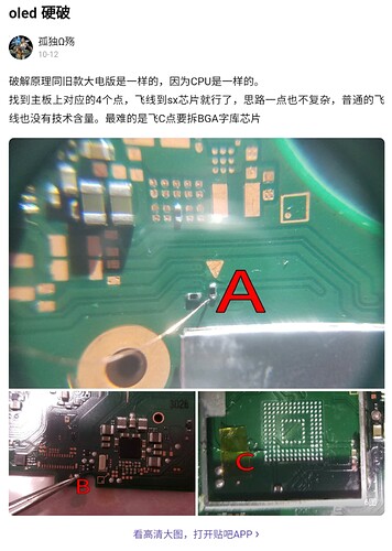

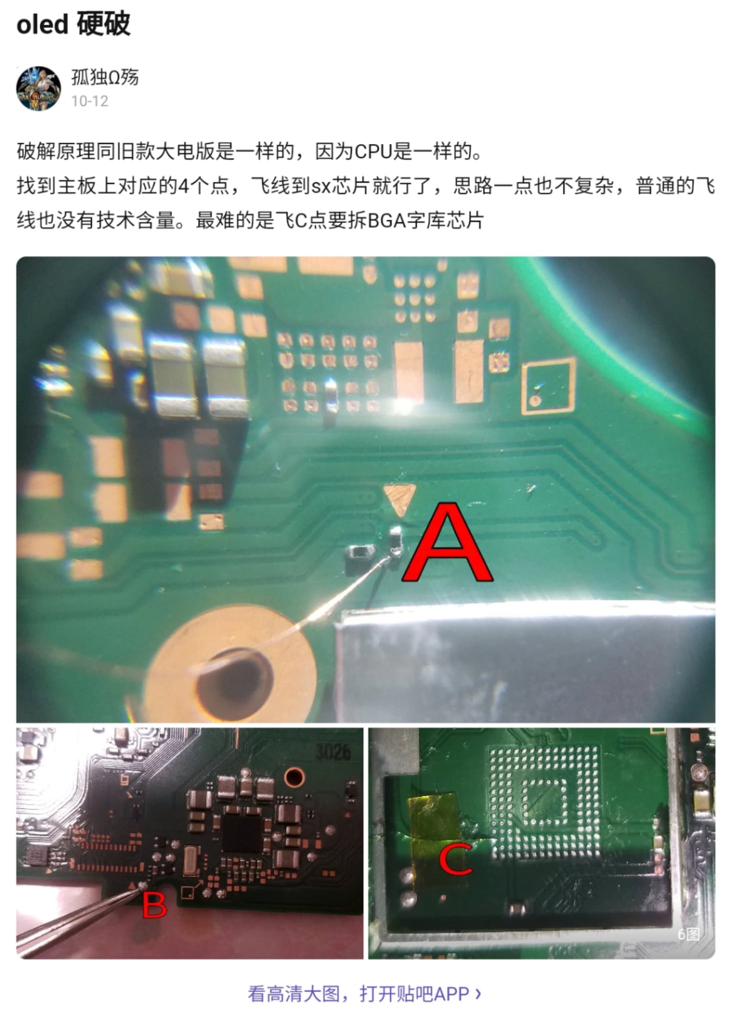

Wie wäre es denn mal mit etwas mehr on topic. Scheinbar gibt es jetzt schon ein paar Details mehr. Leider scheint es nötig zu sein den eMMC zu entlöten. Mal sehen ob noch eine leichtere Variante folgt.

OK…bisserl mehr On-Topic! Die ganze Aktion, den BGA da rauszuflexxen bringt aber nichts (ausser Spaß), wenn die Schritte danach übersehen werden!!

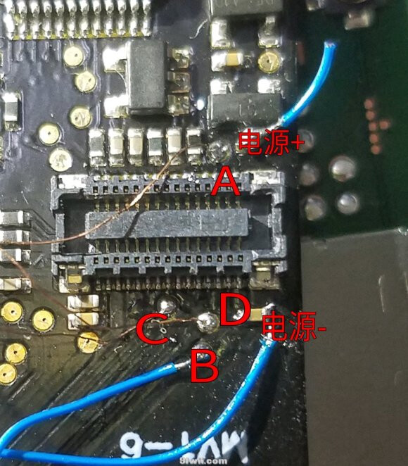

Das Prinzip der Dechiffrierung ist das gleiche wie bei der alten Daidian-Version, da die CPU die gleiche ist.
Finden Sie die entsprechenden 4 Punkte auf der Hauptplatine, verbinde die Verkabelung auf die sx-Chip auf der Leiterbahn, die Idee ist überhaupt nicht kompliziert, gewöhnliche Leiterbahnverbindungen ist auch kein technischer Aufwand. Der schwierigste Teil ist die Demontage des BGA-Wortbankchips durch Entfernen des C-Punkts.
Und natürlich muß der alte BGA da raus bei dem vorgestellten Hack, wenn der Mod-Chip da rein soll…
Wird ja wohl kaum Platz für zwei Prozzis in der Büchse sein!! Was will man denn da einfacher machen??
Ich glaube, du hast da etwas nicht verstanden. Der BGA muss nur kurz hoch, um eine Leitung anzulöten.
Theoretisch könnte die Leitung auch woanders abzugreifen sein. Vielleicht reicht es auch etwas Lack an der richtigen Stelle der Platine zu entfernen. Auch könnten die ganzen Drähte durch passende flexible PCBs ersetzt werden, damit es weniger Fummelarbeit ist.

Dafür brauchts aber doch zuerst mal ein vernünftiges Platinen-Layout, oder nicht?
Ja, das schon. Aber das ist nicht wirklich viel Arbeit, wenn man weiß, wo man dran muss. Es reicht ja das original PCB der Switch abzuscannen und dann ein passendes Layout zu zeichnen.
Wenn ich mich nicht täusche lassen sich die Flex PCBs mittlerweile auch kostengünstig in kleinen Stückzahlen fertigen.
Das Ganze ist wohl vorerst eher was für Leute, die gerne und gut mit dem Lötkolben umgehen… Der Rechtsabteilung von Nintendo wird es so oder so nicht langweilig, dafür ist gesorgt. :wink:
Dann musste aber genaustens schauen, ob zwischen den äusseren Schichten event. noch Leiterbahnen in mehrstufigen Ebenen verlegt sind??3D-Scan und vllt. sofort mit nem 3D-Drucker !? :wink:
Ich glaube du hast mich wieder nicht verstanden. Ein Flex PCB soll wie beim SX Core selbst einfach das aufwändige löten von einzelnen Kabeln ersetzen, in dem man nur das Flex Kabel Passend gestaltet um die einzelnen Punkte anzubinden und weniger fummelei hat. Es ist nur ein Ersatz für einzelne Lackdraht Käbelchen quer über das Board. Bis auf einen Lötpunkt unter dem BGA geht es ja schon. Für den einen Punkt muss man nur eine leichtere Alternative finden. Das ist etwas Aufwand für das man das Board entweder mal röntgen muss (in der Community ist sicher jemand mit der Hardware dafür) oder man opfert ein Board und probiert etwas rum wo sich vielleicht die passende Leiterbahnen auf der obersten Ebene findet, die nur durch Lack isoliert ist.
