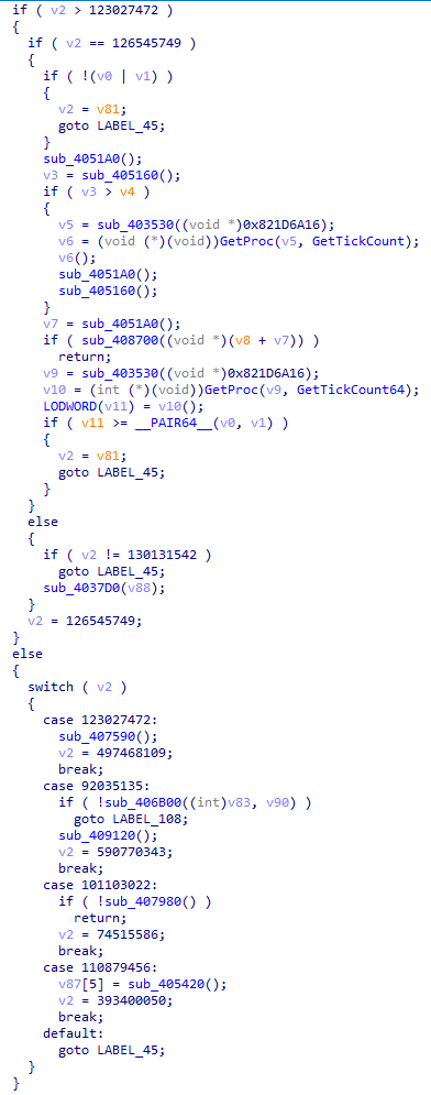

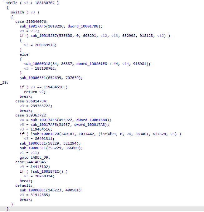

Der aus dem Beispiel stammende Netzwerkverkehr ähnelt stark dem, was zuvor beobachtet wurde (zB wie von Kaspersky beschrieben ): Die URL enthält einen zufälligen Ressourcenpfad und der Bot überträgt die Anfrage-Payload in einem Cookie (siehe Abbildung unten). Die zum Verbergen der Daten verwendete Verschlüsselung scheint sich jedoch von dem zu unterscheiden, was in der Vergangenheit beobachtet wurde. Darüber hinaus verwendet das Beispiel jetzt HTTPS mit einem selbstsignierten Serverzertifikat, um den Netzwerkverkehr zu sichern.
Ein bemerkenswertes Merkmal der letzten Emotet-Beispiele war die starke Verwendung von Control-Flow-Flattening, um den Code zu verschleiern. Die aktuelle Stichprobe enthält auch abgeflachte Kontrollflüsse. Um die Ähnlichkeit im Stil der Verschleierung zu veranschaulichen, finden Sie unten zwei beliebige Code-Schnipsel. Links ein Beispiel aus dem Jahr 2020, rechts ein Ausschnitt aus dem aktuellen Beispiel:
Nach der berühmten Enten-Typisierung kommen wir bisher zum Schluss: riecht nach Emotet, sieht aus wie Emotet, verhält sich wie Emotet – scheint Emotet zu sein.
