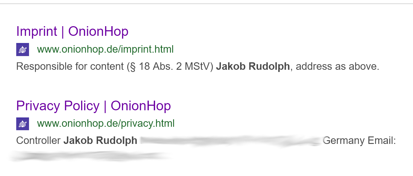

Nur eine kurze Korrektur: Ich habe zwar verwandtschaftliche Verbindungen zu Robert Rudolph, mein tatsächlicher Name ist jedoch Jakob Rudolph.
Vielen Dank!
Mag ja sein, aber nur bei DuckDuckGo erscheint der Name, wohl aus einem alten Snapshot der Website. Wie kommt’s, dass du nicht mehr in Erscheinung trittst. Im Grunde ist das ja kein Recherchefehler von @Ghandy.
Da Ghandy nicht so sehr auf die Funktionsweise der Software eingegangen ist, möchte ich mal wissen, wo die Vorteile von OnionHop gegenüber der Tor CLI sind. Die Tor CLI bietet auch Pluggable Transports wie obfs4, Snowflake (mit AMP-Cache-Fronting), WebTunnel, Conjure, Meek, DNSTT und Vanilla. Also abgesehen von der einfacheren Bedienung über die GUI.
Kein Recherche Fehler, ich habe mich in der neusten Version der Website entschieden das Firm Impressum zu nehmen welches nicht meinen eigenen Namen beinhält.
