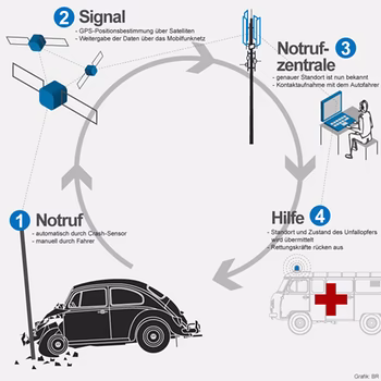

Zum 1. April geht in ganz Europa ein neues System namens eCall an den Start. Dieses garantiert eine permanente Überwachung des Fahrzeuges.

Zu Deinem eCall Artikel möchte ich Dir ein paar technische Daten geben, da ich für einen Hersteller für Leitstellentechnik arbeite und einen Einblick in die Funktionsweise habe und in letzter Zeit diese System testen und ausrollen musste. Wie Du Dir sicher vorstellen kannst, möchte ich in diesem Zuge anonym bleiben, für Dich aber transparent, damit Du nachprüfen kannst das ich real bin.
Der eCall funktioniert über eine ganz normale GSM Verbindung, die beim Aufbau zuerst einen XML Datei übermittelt, die per Datenübertragung für den Voice Channel übermittelt wird. Der Disponent in der Leistelle kann jederzeit einen neuen Datensatz anfordern, der einfach die XML Datei nochmal über den Kanal überträgt. Wenn man auf der Leitung direkt mithört, erkennt man das daran das, wie bei alten Modemzeiten merkwürdige Geräusche kurzzeitig zu hören sind. Da diese Verbindung über einen normalen GSM Kanal aufgebaut wird, kann jeder diesen Datensatz mitschneiden, der die Zelle belauschen kann.
Generell sind in den Fahrzeugen einfach GSM Modul integriert, die die Funktion übernehmen und die Daten aus der Bordelektronik zusammen ziehen. Sie speichern diese Daten, je nach Hersteller, über einen Zeitraum ab. Zwar kann man von der Leistelle darauf nicht zugreifen, es gibt aber Überlegungen diese Daten, ähnlich eines Fahrtenschreibers bei einen Unfall mit heran zu ziehen. Das geht auch schon bei modernen Autos, die ja sogar die G Beschleunigungsdaten usw. aufzeichnen. Doch diese Daten sind immer Hersteller spezifisch im System verankert, während diese Daten an einer definierten und in einer klaren Definition vorliegen. Zumal dieser Speicher vom dem GSM Modul aus zu erreichen sein muss.
Die Spezifikationen für diese Daten sind alles andere als modern, zum Beispiel liegt die Zeitangabe nicht als UTC oder reiner Zeitstempel vor, sondern muss in Sekunden nach dem 01.01.1970 vorgehalten werden. Wie Du Dich sicher noch erinnern kannst, hat das was mit dem Millennium Bug zu tun, mir konnte aber keiner sinnvoll erklären warum das so gemacht werden muss.
In Punkto Datensicherheit, ist da nix. Wer Zugriff auf dieses System erlangt, kann sofort die Mikrofone nutzen und die Fahrzeugdaten über diese Vorgabe abfragen. Leider konnte ich nicht testen, ob man von der Leitstelle diesen Teilnehmer zurückrufen kann und somit die Verbindung auch von der anderen Seite aktivieren kann. Da ich nächste Woche bei einer Leitstelle bin, werde ich das mal in die andere Richtung testen.
