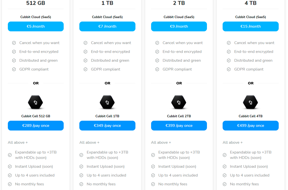

Die Idee finde ich gar nicht übel. Allerdings bin ich nicht überzeugt. Für diese 299€ bekommt man den 2TB Dropbox Plan bereits für ~30 Monate. Bei Dropbox kann man mit verschiedenen Tools (Cryptomator, rclone usw) ebenfalls komplett verschlüsselt hochladen, ohne dass Dropbox sehen kann, welche Daten dort gespeichert sind. Und der Speicher dort ist ebenfalls komplett Redundant.

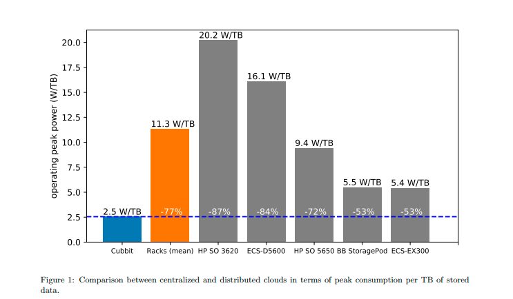

Was die CO2-Emissionen angeht, stimme ich persönlich mit Ihnen überein, @tatatatarnme . Ich habe Artikel gefunden, in denen berichtet wird, dass Google fast nur noch erneuerbare Energien verwenden wird, daher macht der Vergleich zwischen diesem Cubbit und den anderen Cloud-Anbietern für mich nicht wirklich Sinn. Abgesehen davon denke ich, dass sie einen sehr innovativen und intelligenten Weg gefunden haben, um Dateien unfallsicher zu machen. Da sie sich an vielen Orten der Welt gleichzeitig befinden, und dank der künstlichen Intelligenz, die neue Kopien der Teile der Dateien anfertigt, können die Dateien in ihrer Gesamtheit in keiner Weise beschädigt werden.
Cubbit - The carbon footprint of distributed cloud storage…
https://bayfiles.com/H2WaE07duc/Cubbit-Greenpaper_pdf
Dort sind alle mathematischen Berechnungen zu den genannten Stromsparfunktionen von Cubbit hinterlegt. Des weiteren werden Vergleiche, über in der Cloud beteiligter Hardware mathematisch erklärt und begründet.
Auch zum Beispiel, wie dieses Diagramm zur „Operating Peak Power“ zustande kommt…

Ah stimmt diese Cloud Funktionalität ist ja gar nicht übel eigentlich. Also 15€ für 4TB ist schon kein schlechter Preis muss ich sagen.

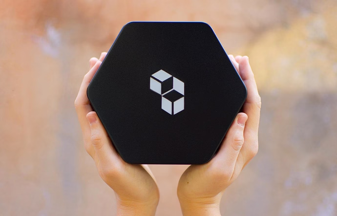

Ich war mit denen von Cubbit etwas in Kontakt, hier ein par „Hintergrundinfos“:
Die Cubbit Cell für 1 TB hat tatsächlich eine 2 TB Platte verbaut, d.h. man kann über ein volles TB verfügen. Das zweite TB wird für Redundanz der eigenen Daten genutzt bzw. sie vermieten diesen Speicher als „normalen“ Cloudspeicher um ihre laufenden Kosten (u.a. für den „Coordinator“) zu decken.
Es soll wohl auch - irgendwann mal - möglich sein, ne zusätzliche Plate anzustecken um seinen Speicher dann auf 4 TB zu erweitern. Aber Achtung (ich hab extra nachgefragt!) - um von 1 TB auf 4 TB zu erweitern muss man eine 6 TB Platte stecken. An sich logisch, weil man ja die Hälfte für Redundanz bzw. „Services“ braucht.
Größtes Problem in meinen Augen ist aktuell, dass die Up-/Downloadgeschwindigkeit unterirdisch ist. Mehr als 2-3 MBit gehen da aktuell nicht. Das TB (oder gar die 4 TB) damit sinnvoll nutzen ist damit quasi unmöglich. Sie schreiben zwar, dass das Absicht wäre, weil die KI erst noch lernen muss, wie die Daten am besten verteilt werden … aber wann das mal anders sein wird, weiß heute noch keiner. Dazu gibt es keine Aussage!
Insgesamt macht mir das Projekt einen sehr frühen Beta-Status Eindruck. Vieles ist geplant und wird irgendwann kommen … nur wann, weiß halt niemand. Aktuell gibt es eigentlich nur die Grundfunktion für Windows und MacOs. Vom Handy aus ist die Sache nur per Web-Interface nutzbar, was zumindest bei mir (IPhone mit Chrome) nicht sauber funktioniert.
Schnittstellen für externe Tools (z.B. rclone, restic, …) gibt es nicht (vielleicht irgendwann mal). Das bedeutet dann auch, dass man seine Daten nur von der eigenen Festplatte raus in diese Cloud replizieren kann. Was natürlich sofort auch bedeutet, dass man die Daten auch lokal liegen haben muss. Analog zu Dropbox halt. Wer diesen Use Case so hat, ok.
Es gibt auch keine Kommandozeilen Tools. Unter Linux funktioniert das damit nur, wenn man einen grafischen Desktop laufen hat …
Mir wurde der Stromverbrauch mit 0,15Kwh / Tag angegeben (1 TB Version). Damit kostet dich das Ding ca. 15€ im Jahr Strom. Wenn noch ne externe Platte dran hängt, denke ich verdoppelt sich das! Durch die Art wie die Daten verteilt werden, darf man davon ausgehen, dass die Platten quasi immer laufen …
Man kann dann ja mal nachrechnen was der Spass für 4 TB kostet:
350€ für 1 TB Cubit Cell + ca. 150 € für ne 6 TB Platte mit externen Gehäuse = 500€ + 30€ / Jahr.
Dafür trägst du als Individuum das komplette Risiko für den Ausfall der Hardware (speziell der Platte).
Gegenrechnung: Für 4 TB verlangt Cubbit 15€/Monat - also 180€ im Jahr … d.h die Anschaffung der Hardware rentiert sich nach frühestens 4 Jahren. Da wo die Garantie dann zu Ende ist …
Mein Fazit: Nettes Konzept - aktuell aber noch zu früh hier einzusteigen. Lieber Storej anschauen - dasselbe Konzept nur etabliert und kann heute schon alles, was hier (schon seit langer Zeit!) versprochen wird …
