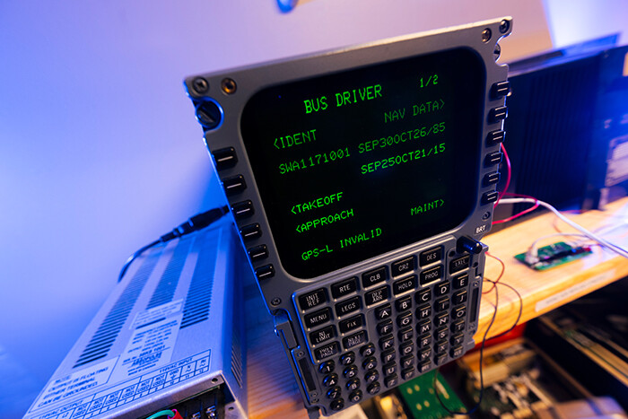

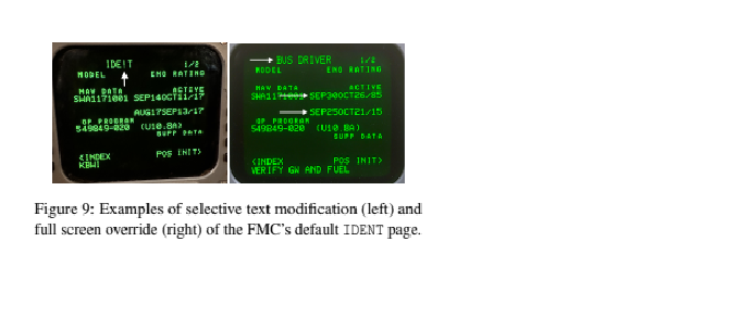

Imo braucht man keinen Zugang zum Cockpit vor und während des Fluges! Das Attacker-Modul kann ja im Vorfeld programmiert werden.
Es ist möglich, dass originale Anweisungen auf dem Flight-Computer umgeschrieben werden, ohne das dies auf dem Bildschirm erscheint!
Tastenbelegungen der FMC können unbemerkt geändert werden…
Siehe:
  1. Freeze the screen content by repeatedly sending (i.e.,
    overriding) the same page to the MCDU.
  2. Trigger the relay to take input away from MCDU and
    inject a series of malicious button presses to the FMC
    (e.g., navigating to sensitive pages, updating their state,
    and navigating back to the original page).
