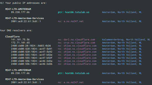

Unabhängig vom gebuchten Paket dürfte es trotzdem nicht sein das cloudflare Server auftauchen. Vielleicht kannst du ja mal dein Glück beim Support versuchen ![]()

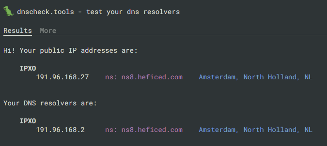

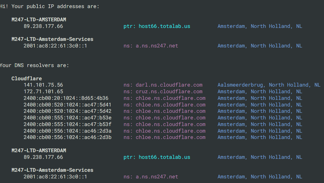

Ist das denn bei dir normal, dass deine öffentliche IP mit der DNS-Server IP identisch ist?
Bei mir…
Hatte ich gar nicht drauf geachtet … aber ja, egal welcher hide.me Server

Vielleicht kann ja nochmal jemand ebenfalls beim Support nachfragen? Es kann ja nicht sein, dass ein VPN Anbieter der solange auf dem Markt ist DNS leaks hat. Oder es gibt eine plausible Erklärung. Ich habe jedenfalls keine bekommen.
Ich habe den Support angefunkt. Die Antwort werde ich dann posten.

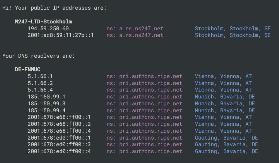

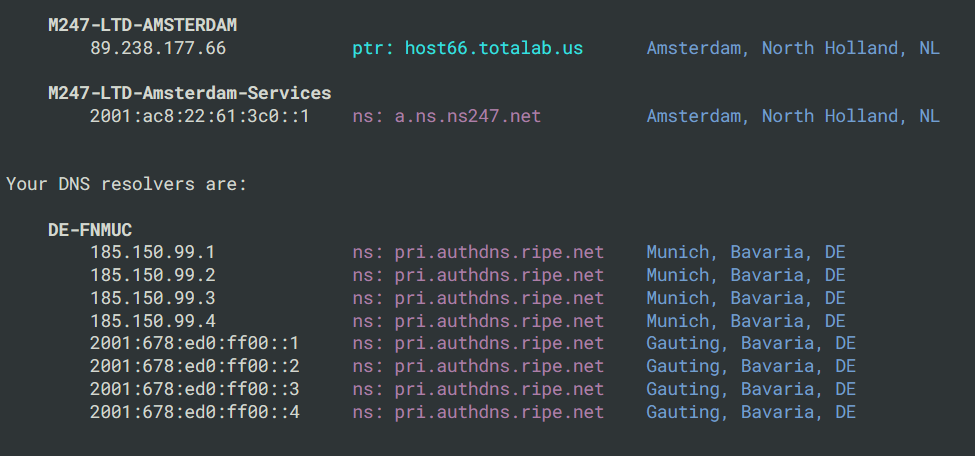

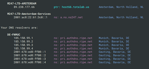

Normales DNS Freifunk München …
… sieht dann so aus:

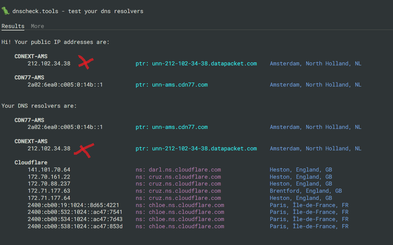

Beim dnscheck.tools habe ich auch Cloudfare drin.
Was hat es mit Cloudflare auf sich bzw. wo ist da evl. ein Problem.

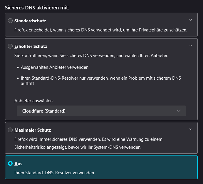

Wenn ich beim FF (DNS über HTTPS) auf Maximalen Schutz einstelle ist Cloudflare als Standard vorgegeben.Was stelle ich da am besten ein ?

Firefox hat halt als Standard Cloudflare als sicheres DNS hinterlegt. Siehe Pic:
Beim FF ist als zweiter Standard NextDNS hinterlegt, ansonsten halt benutzerdefinierter Eintrag!

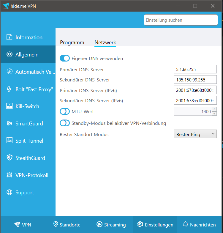

Bei mir ist das immer ausgeschaltet, da meine Standard-DNS-Resolver von meinem VPN-Provider geliefert werden. Diese sind auch als DNS-Server auf der virtuellen Netzwerkkarte des VPN so eingetragen. Da dies keine öffentlichen DNS-Resolver in dem Sinne sind, habe ich auch keine Probleme eines DNS-Leak.
Das ist aber deine spezielle Konfiguration. Sonst läuft es über die Resolver von Vodafone, Telekom etc. und da hat man es z.B. mit DNS-Sperren zu tun. Wenn FF dann Cloudflare als Standard vorgibt, ist das nicht schön, weil man das dann einfach so lässt. Abgesehen davon, dass Vodafone und Telekom die DNS Abfragen ihrer Kunden vermarkten. Ich wechsle also von einem Vermarkter zum nächsten, wenn Cloudflare genutzt wird.
Und Hide.me vermarktet sich selbst mit: Wir speichern aus Prinzip: Nichts. … Wir schützen Ihre Privatsphäre und machen Ihre Online-Reise frei. Das wirft Fragen auf.
Vorallem weil auf der Website explizit damit geworben wird einen eigenen DNS resolver zu verwenden und Drittanbieter zu vermeiden sind
https://hide.me/de/features/zero-logging-dns
Ja, aber wenn DU in DEINEM Firefox DNS over HTTPS einstellst, habe die DNS-Abfragen doch absolut gar nichts mit irgendweinem eventuellen VPN-Anbieter zu tun. Firefox stellt dann die Abfragen direkt selber an den dort hinterlegten DNS-Server (für Webseiten, die mit Firefox aufgerufen werden soolen, natÿrlich).
Oder hab ich hier was falsch verstanden?
Nur wenn „maximaler Schutz“ aktiviert ist, wird der im FF hinterlegte Resolver verwendet, ansonsten der des VPN.
@VIP
Wird bei dir Cloudflare angezeigt?
Ok. Danke für die Aufklärung. Nehme dann meine vorherige Aussage zurück.
