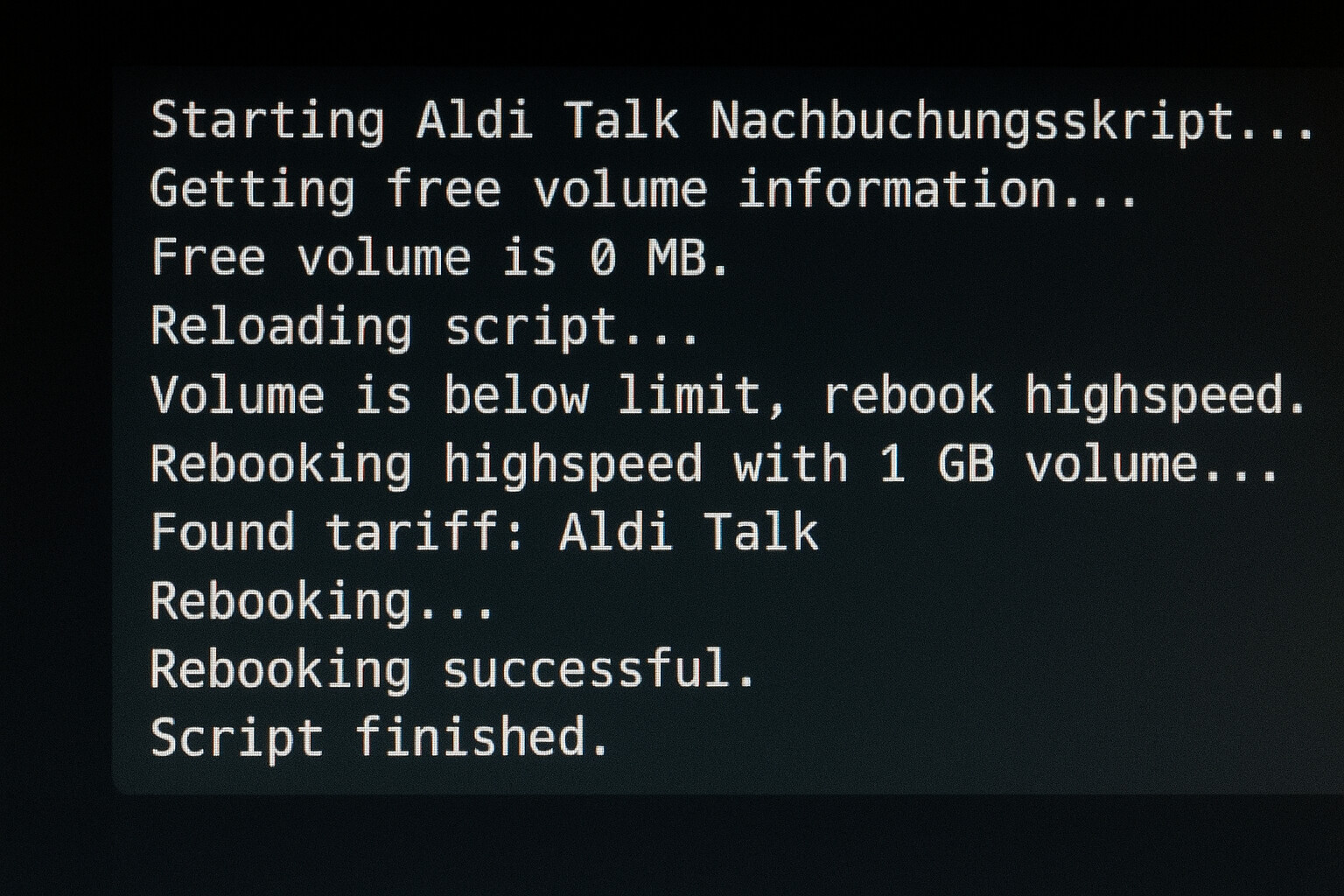

Aldi Talk und das Unlimited-Skript war schon häufiger ein Thema. Hier ist eine Alternative, für alle, die mit dem alten Skript hadern.

Das im Artikel genannte Script funktioniert sehr schön mit Proxmox, dem Proxmox VE Helper Script „Docker LXC Container“ und dem während der Installation des Containers auf Anfrage installierbarem Portainer. Wenn jemand also sowieso schon einen Proxmox-Server laufen hat, ist das eine sehr einfache und resourcenschonende Lösung, um das Nachbuchen zu automatisieren. Ich habe es aus Spaß mal getestet, hänge jedoch selber in einem Unlimited-Vertrag von O2 fest. Daher für mich zur Zeit uninteressant…
Danke sehr, freut mich. Finde Portainer halt sinnvoller, besonders wenn man mehre Sachen am laufen hat als Docker an sich. Freut mich sehr das es bei dir geht

2026-01-11 08:54:56,628 - INFO - Weniger als 1 GB – versuche, 1 GB nachzubuchen …
2026-01-11 08:54:56,668 - INFO - Klicke one-stack.usage-meter:nth-child(1) > one-stack:nth-child(1) > one-usage-meter:nth-child(1) > one-button:nth-child(3) (Versuch 1/5) …
2026-01-11 08:54:56,761 - INFO - Nachbuchung über Selector: one-stack.usage-meter:nth-child(1) > one-stack:nth-child(1) > one-usage-meter:nth-child(1) > one-button:nth-child(3)
2026-01-11 08:54:57,294 - INFO - Browser geschlossen.
