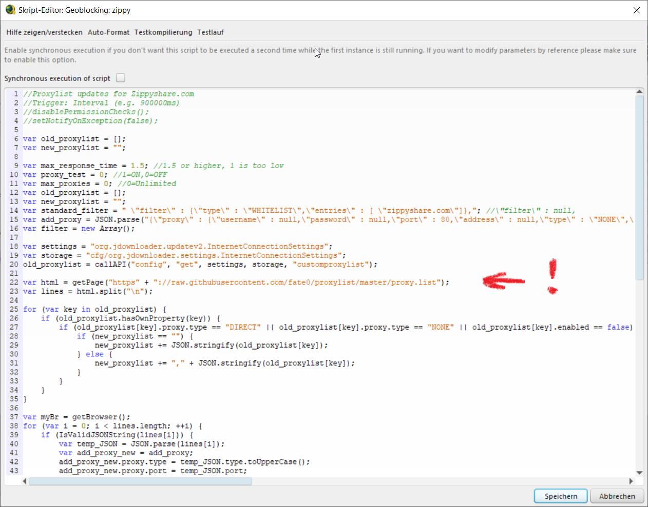

Der größte und wichtigste Teil der Fehlermeldung fehlt natürlich mal wieder. Die Meldung müsste doch ungefähr so aussehen:
Wenn ich jetzt mal so ins Blaue schieße, würde ich behaupten, dass das Skript bzw. JD die Verlinkung zur benötigten Proxy-Liste nicht findet.
Mal den JD-Script Editor öffnen und das Proxy-Script öffnen. Mal nach der Zeile im Skript suchen (siehe Pic)
Und ersetze es durch diese paar Zeilen:
var html;
try {
html = getPage("https" + "://raw.githubusercontent.com/fate0/proxylist/master/proxy.list");
} catch (e) {}
Danach mal über den Editor einen Testlauf starten zur Gegenkontrolle.

Funktioniert nicht mal Ansatzweise.

Hier mal das Hauptskript mit eingebautem 15-Minuten Intervall zur automatischen Listen-Abfrage:

try {
if (interval >= 10000) {
return true;
} catch (e) {
return false;
return true;
und hier die Fehlermeldung:
net.sourceforge.htmlunit.corejs.javascript.EvaluatorException: syntax error (#83)

ich glaub jetzt hab ich was mit der formatierung verkackt …hmm
ahhh sry hab gerade irgendwie Kopfschmerzen
Am Ende der Zeile steht in dieser Reihenfolge:
Komma - Anführungszeichen unten - Semikolon
…ändere das mal in:
Komma - Anführungszeichen OBEN - Semikolon
komisch also im Skripteditor von JD sind die Anführungszeichen oben
auf jeden Fall komisch vielleicht sollte ich alles von Anfang an nochmal neu machen oder so ![]()
hab ja nix geändert und plötzlich geht es einfach nicht mehr …
also ich hab immer noch diesen Syntax Error 83
dennoch kann ich in JD sehen das er die Proxys wechselt und versucht zu laden aber es geht einfach nicht los sondern es bleibt immer hängen bei „Starte“
