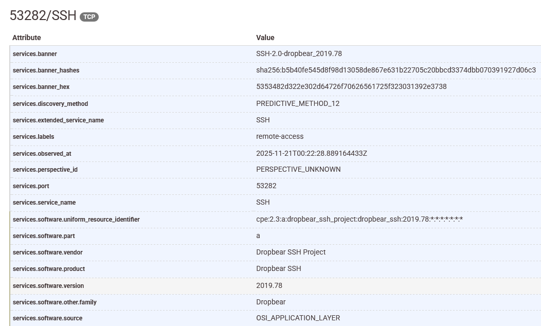

https://search.censys.io/search?resource=hosts&sort=RELEVANCE&per_page=25&virtual_hosts=EXCLUDE&q=%28services.port%3D53282%29+and+%28services.software.vendor%3D%60Asus%60+or+services.software.vendor%3D%60ASUS%60%29
Hier nur mal zwei Beispiele, wie easy-peasy man auf die betroffenen Router kommt…
