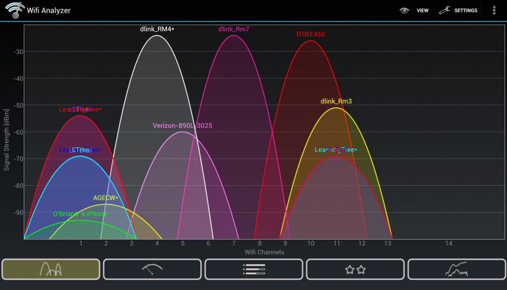

Bei dieser Haushöhe schätze ich mal 18 bis 20 Etagen. Pro Etage event. zwei oder drei Wohnungen. Das ergibt 40 bis 60 unterschiedliche Wlan-Funknetze! Das bedeutet jede Menge Schnittstellen für Interferenzen (Kanalüberlappungen), die sich gegenseitig stören / abschwächen. Plus noch die genannten Stahlträger und Stahlbewärungen im Beton usw.
Die Fritzen haben alle das Problem, dass durch die intern verbauten „Stummelantennen“ keine wirklich weitreichenden Wlan-Funkfelder stabil etabliert werden können innerhalb solcher Gebäude. Einer der Gründe, warum man oft selbst innerhalb einer Wohnung einen Wlan-Extenderadapter benötigt, für einen brauchbaren Empfang!
Hinzu kommt noch die erschwerende Problematik, dass eigentlich fast alle Router bei dir im Haus mit ihren Standardeinstellungen funken werden. Dann kann man davon ausgehen, dass z.B. 60 - 90% der Router den gleichen Wlan-Channel nutzen, was die zuvor genannten negativen Effekte noch verstärkt.

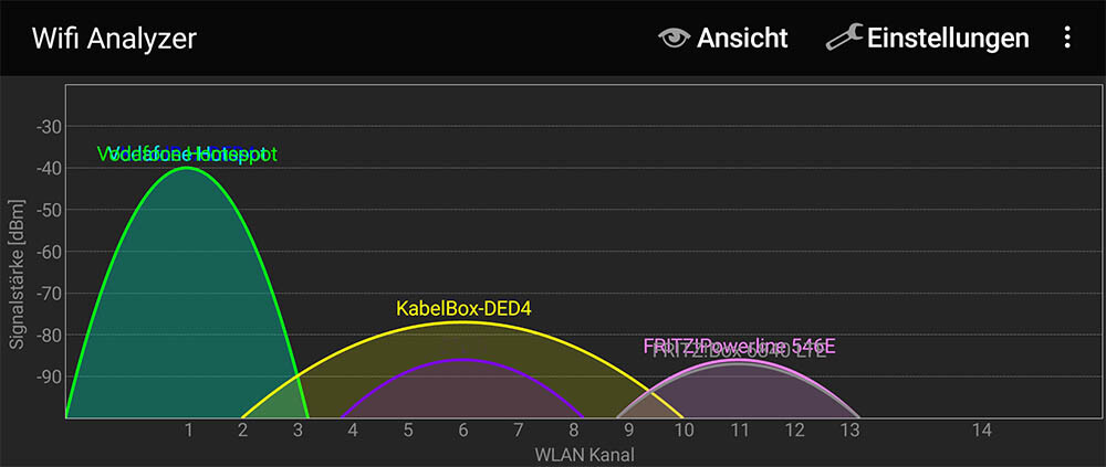

Für diese Entfernung bleibt realistisch wohl nur das 2,4-GHz-Band übrig. Das Problem ist jedoch, dass dieses Frequenzband massiv überlastet ist. Selbst wenn du oben eine Richtantenne für eine freie Sichtverbindung installierst, muss das Endgerät unten ebenfalls über eine ausreichende Sendeleistung verfügen, damit die Verbindung stabil ist.
Ohne ein Mesh-Netzwerk oder eine spezielle Richtfunk-Verbindung wird es aufgrund der geringen Sendeleistung schwierig. Du bräuchtest idealerweise eine Panel- oder Yagi-Antenne und im Garten einen dedizierten WLAN-Access-Point.
Zwar sind auf 2,4 GHz auch kilometerweite Richtfunkstrecken möglich, doch das betreiben hauptsächlich Amateurfunker im HamNet auf separaten Frequenzen. Da du dafür eine Lizenz benötigst, ist diese Option für den normalen Betrieb ohnehin nicht nutzbar.
Außerdem ist das FritzFon X6 ein reines DECT-Gerät, das bei größerer Entfernung zwangsläufig an Grenzen stößt. Zwar kannst du damit vielleicht 50 Meter überbrücken, aber eine stabile Verbindung zu einer im Haus stehenden Fritz!Box über eine solche Distanz wird schwierig. Wenn du an der Box keine externe Antenne anschließen kannst, ist ein DECT-Repeater die beste Lösung.
