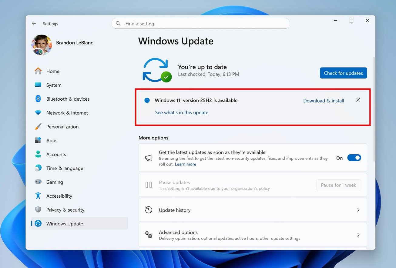

Microsoft hat Windows 11 Version 25H2 nach monatelangen Tests und Vorschauen, offiziell vor ein paar Tagen freigegeben und veröffentlicht. Das als Lightweight Enablement Package (eKB) bereitgestellte Update 25H2 ersetzt kein komplettes Betriebssystem, sondern fungiert wie ein Schalter, der bereits auf Geräten mit 24H2 vorhandenen Funktionscode aktiviert. Microsoft stellt neue Funktionen in regelmäßigen kumulativen Updates in deaktiviertem Zustand bereit. Nach der Installation des eKB werden diese Flags umgeschaltet, und ein einziger Neustart aktiviert die Funktionen, wodurch das Gerät mit minimaler Ausfallzeit auf 25H2 aktualisiert wird. Da sich 24H2 und 25H2 einen Wartungszweig teilen, verwenden sie dieselbe Codebasis und Wartungspipeline, die jährliche Funktionsupdates mit der gleichen Effizienz und Zuverlässigkeit wie monatliche Updates bereitstellt. Dies trägt dazu bei, Paketgröße und Installationszeit zu reduzieren und macht den Übergang von 24H2 zu 25H2 so einfach wie einen Neustart. Der einzige Unterschied zwischen 25H2 und 24H2 ist die Supportdauer. Beispielsweise wechseln die 25H2 Enterprise- und Education-Versionen von Windows 11 zu einem 36-Monats-Zyklus, während die Pro-Editionen einem 24-Monats-Zyklus folgen, der typisch für alle Windows 11 24H2-Builds ist.
Mit dem Update 25H2 konzentriert sich Microsoft nicht auf wesentliche Änderungen im Hintergrund oder eine optische Überarbeitung, wie sie bei früheren Updates üblich waren. Stattdessen liegt der Schwerpunkt vor allem auf Sicherheitsverbesserungen. Beispielsweise entfernt Microsoft Funktionen wie PowerShell 2.0 und die Windows Management Instrumentation-Befehlszeile (WMIC) während der Installation. Diese Funktionen waren zuvor aufgrund von Sicherheitslücken veraltet. Darüber hinaus können IT-Administratoren nun vorinstallierte Microsoft-Standard-Apps mithilfe von Gruppenrichtlinien/MDM CSP auf Enterprise- und EDU-Geräten entfernen.

Natürlich gibt es auch wieder ein neues, passendes Windows Media Creation Tool. Aktuell ist die Version 25H2 v10.0.26100.6584 vom 30.09.2025
Ebenfalls am Start ist der 25H2 Installationsassistent.
Die beiden Tools und die ISO-Datei (auch für ARM64) bekommt man bei MS selber als Download:
https://www.microsoft.com/de-de/software-download/windows11
