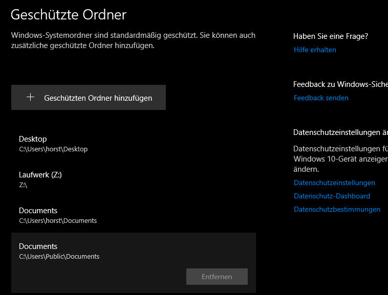

weiß jemand wie man bei „geschützten ordner“ die diesen standard ordner „%userprofile%\Documents“ löschen kann?
ich nutze gern das feature… aber leider wird bei jedem spielstart das „speichern“ geblockt, da ja fast alle spiele es in %userprofile%\Documents schreiben wollen… und die funktion blockiert das natürlich erstmal… total nervig… wie löscht man das?

danke dir, aber das war nicht die Frage, hier geht es nicht um die Zeichen im „Dieser PC“ sondern siehe Screenshot, die Funktion „geschützte Ordner“

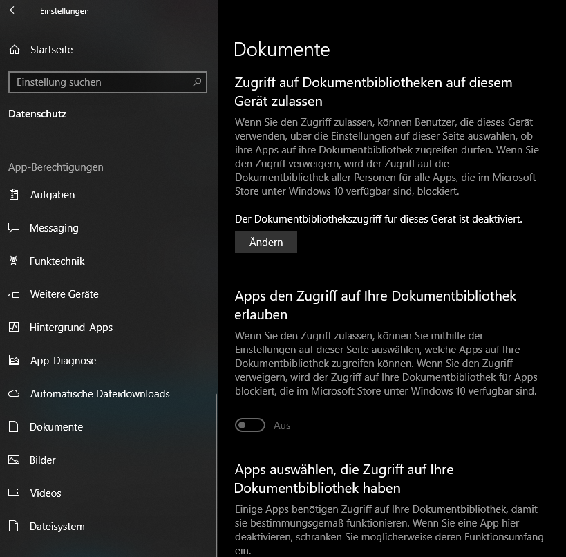

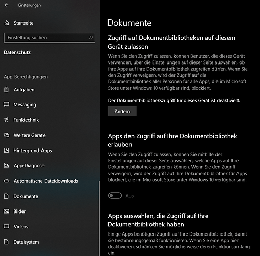

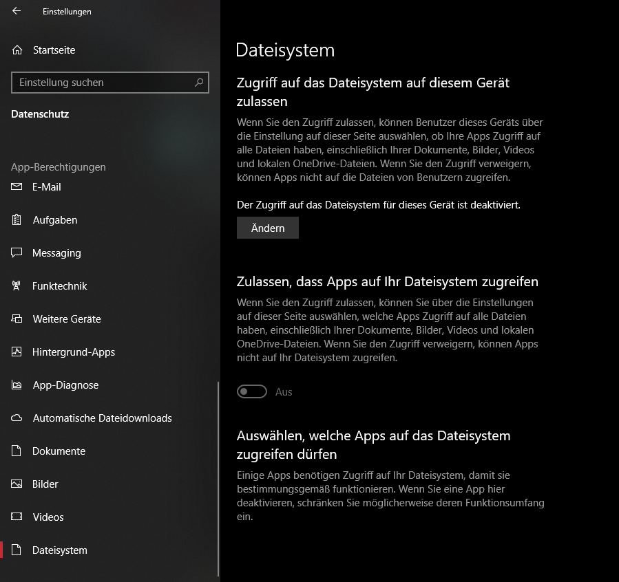

Start > Einstellungen > Datenschutz > dort dann auf Dokumente und aktivieren! Siehe:

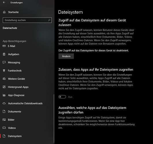

Wenn das auch nicht hilft, dann weiter unten im Datenschutz-Fenster auf Dateisystem und dort entsprechend den Zugriff zulassen! Siehe:
interessante idee, hat aber leider nicht geklappt
vermutlich gilt diese einstellung nicht für den windows defender :frowning: … vielleicht gibts ja auch so ein registry key (muss es ja geben, da ja quasi alles über registry keys läuft)… aber keine ahnung wie man sowas raus finden kann

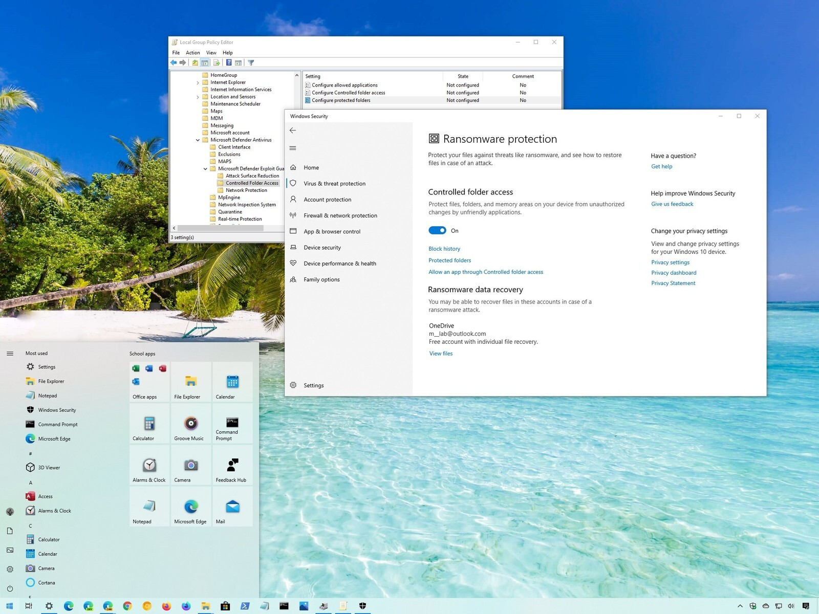

Oder direkt über die Gruppenrichtlinienverwaltung (auch im Pic zu sehen)

Wenn du diese Justierung nicht über PowerShell machen willst, geht es am besten über den Grupenrichtlinieneditor!
Schaue mal unter folgendem Link:
https://www.windowscentral.com/how-enable-controlled-folder-access-windows-10-fall-creators-update#enable_antiransomware_gpedit
…ab dem Punkt > How to enable ransomware protection using Group Policy

nein die lassen sich leider über Powershell/GPO/Regedit/GUI nicht entfernen, scheint wohl hardcoded zu sein…:
