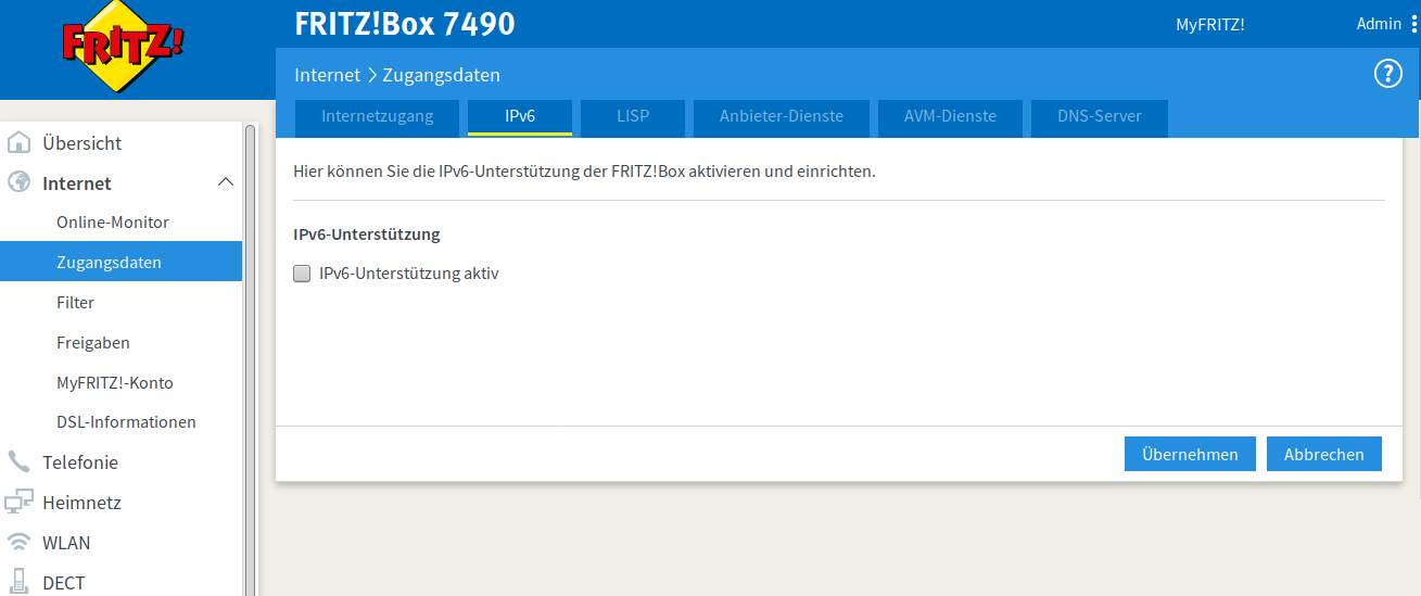

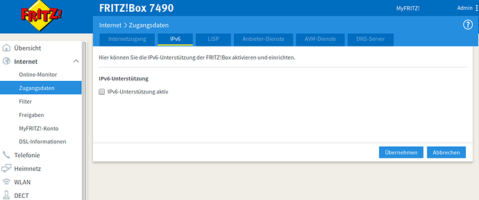

Das ipv6 der ausgewählten Geräte kann ich vorher in der Fritzbox schonmal deaktivieren, oder ?

Ja genau das kannst du
