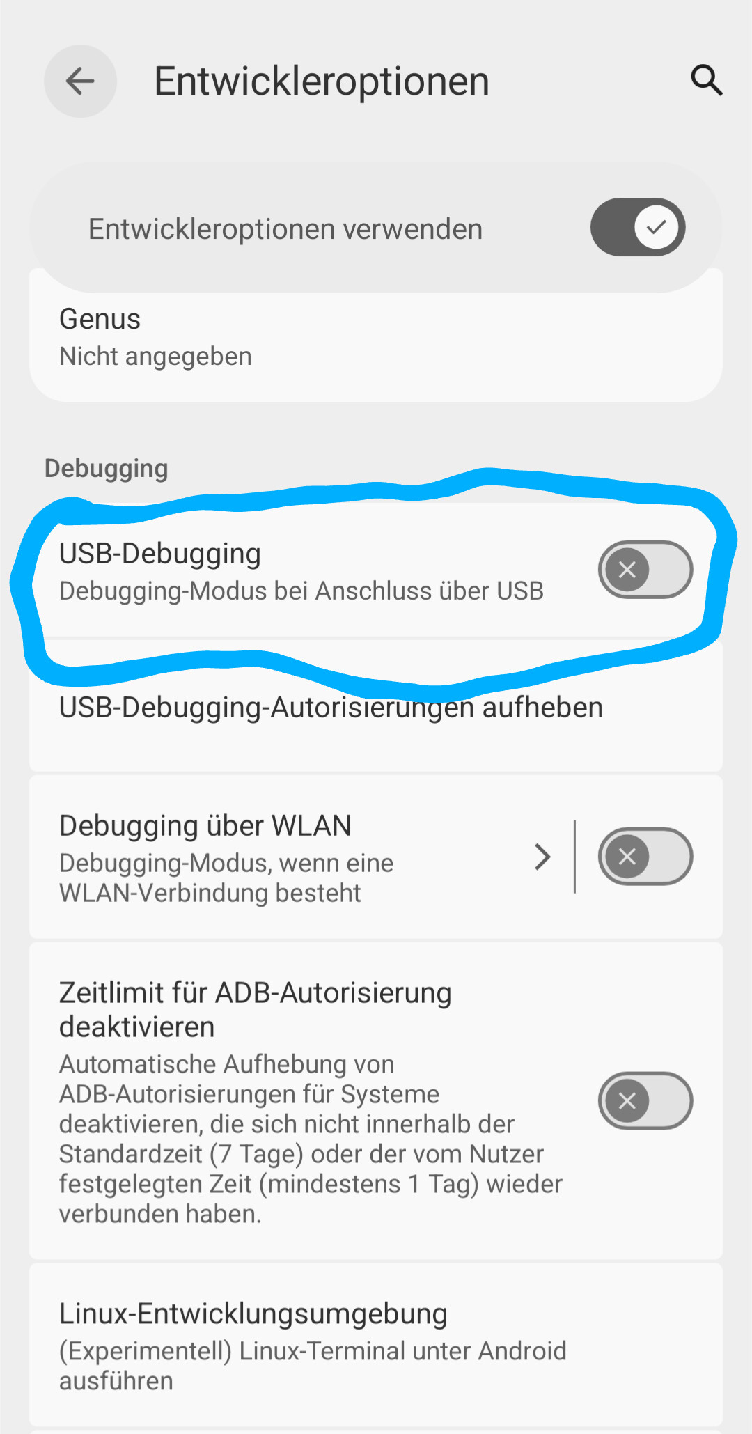

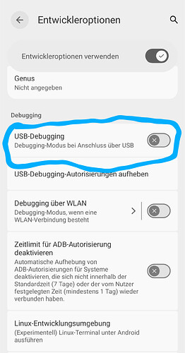

„USB-Debugging bleibt dauerhaft auf dem System deaktiviert“
Ist bei mir nicht so. Ich synchronisiere 1x die Woche alles mit MyPhoneExplorer und dazu muss USB-Debugging aktiviert sein. Und weil ich immer vergesse dies danach zu deaktivieren, ist es auch beim nächsten Mal schon aktiviert. Ansonsten sehr schöner Artikel. Obwohl ich bis zum heutigen Tag das Ding mit den Profilen nicht kapiere bzw. gefunden habe.
Bleibt es doch auch, du hast den Entwicklermodus aktiviert und dort den Haken gesetzt das es beim Anschluss an den USB aktiviert wird. Damit hast du die Standardkonfiguration selber überschrieben. Von Haus aus wird das nie passieren. Du hast selber die Sicherheit geschwächt.
Dann verstehe ich den Satz ja noch weniger. Ist das nicht bei allen anderen OS auch so? Oder gibt’s da eins, wo das Debugging standardmäßig aktiviert ist?
Einfach ausgedrückt, im Lockscreen wird der USB-Port wieder dicht gemacht und jegliche Datenverbindung wieder deaktiviert was du damit aktiv außer Betrieb setzt. Sorry, wer USB Debugging mit Graphene OS nutzt braucht kein Pixel mit Graphene OS. Man Zerstört damit das ganze Sicherheitsmodell
Ich kann einstellen, daß WLAN bzw. Bluetooth nach x Minuten ohne Benutzung wieder deaktiviert werden soll. Und gerade bei dieser sehr sicherheitsrelevanten Sache, da wird nichts angeboten, wie z. B. „USB-Debugging nach x Minuten deaktivieren, wenn bis dahin kein Kabel eingesteckt wurde“. Das ist eigentlich ganz schön schwach.
Leider wahr. Aber es wird auch direkt von Graphene OS gesagt, mach es gar nicht erst an. Im Forum genauso wie bei dem normalen Sicherheitsmodell. Das du beim freigeben der Datenverbindung zusätzlich es noch biometrisch bestätigen musst sollte eigentlich Warnung genug sein
