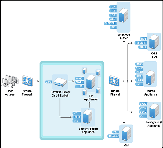

VIP ich hab da mal eine Frage.
Wie würdest du das Problem Phishing-E-Mails in Unternehmen etc. angehen?
Ich frage mich wenn ich Daten habe auf die kein anderer Zugriff haben soll warum ich es als Unternehmen zulasse E-Mails zu empfangen oder zu schreiben auf Geräten die potenziell auf die Daten zugreifen können?
Wenn wir jetzt mal das Beispiel von dir hier nehmen, müsste man das Vorgehen grob in zwei Szenarien unterteilen.
  1. Vermeiden, dass solche und andere schadhaften Emails bis zum internen Netzwerk vordringen können!
  2. Das was reinkommen sollte (100% Secure gibts da einfach nicht!), darf sein gewolltes Ziel im Intranet nicht erreichen!
Wenn es meine Firma wäre, wüßte ich genau, wie ich diese beiden Punkte als Admin umsetzen könnte! Dann hätte ich aber auch gleichzeitig das technische Wissen und das Verständnis dafür, gepaart mit dem Willen, die Gelder dafür freizusetzen! :wink:
Das es heutzutage so ist, wie man es nun mittlerweile täglich lesen kann mit erfolgreichen Angriffen. Spionage etc. ist doch ein hausgemachtes Problem der Unternehmen selber. Das es so etwas wie Phishing usw. schon immer gab, ist ja nichts wirklich neues. Aber die Firmen haben in den letzten Jahren gemeint, fortschrittlich zu handeln und parallel wirklich den letzten Cent sparen zu können, indem überall die internen IT-Abteilungen outgesourced wurden, die Technik in die Cloud gepackt wurde etc. pp.
Dadurch wurde eigentlich nur erreicht, dass im Bezug auf Sicherheit vieles aus den Augen verloren wurde, was sich die pösen Puben zu nutze machen und mit teilweise uralten, banalen Aktionen ihr kriminelles Ziel erreichen können!!
Es gibt z.B. Statistiken darüber, dass in Firmen, die eine funktionierende interne IT und ein angemessenes Budget dazu haben, diese Leaks erst gar nicht passieren bzw. nicht solche Schäden anrichten…
Aber jut…das sind halt die negativen wirtschaftlichen und politischen Firmenentscheidungen. Um es mal rein praktisch durchzuspielen, nehme ich die beiden genannten Szenarien:
zu 1. Vermeidung von schadhaften Mails und ähnlichen Attacken:
  • Die IT, das Fachwissen, die Hardware wird wieder ins Firmennetz zurückgeholt
  • Die Email-Server kommen zurück aus der Cloud ins Intranet, dort in eine DMZ. Die Demilitarisierte Zone wird über Hardware-Firewall und Einsatz von Proxy-Kaskaden vom Internet abgeschottet. Ungefähr so:
  • Verbindungen von aussen durch befugte Mitarbeiter oder Techniker der IT nur über spezielle SSO-Clients! Ein SSO-System setzt darauf, dass ein Benutzer immer genau eine einzige physische Identität im Netzzwerk besitzt! Authentifizierung des Zugangs nur über zertifikatsbasierte Benutzer-Anmeldung in einer Active Directory oder vergleichbarem.
  • Die DMZ als Blase beherbergt die sicherheitsrelevanten Maschinen (Server, Email-Server, DCs, Storages wie NAS oder SAN usw)
  • Vorfilterung des Email-Verkehrs über Firewall-Regeln, dynamisch aktualisierte IP-Tables
  • Aufbau eines sogenannten Sandbox-Systems
  • Filterung final durch diverse IDS und IPS-Systeme. Als Intrusion-Prevention-Systeme (kurz: IPS) werden Intrusion-Detection-Systeme (kurz: IDS) bezeichnet, die über die reine Generierung von Ereignissen (Events) hinaus Funktionen bereitstellen, die einen entdeckten Angriff abwehren können.
  • etc. pp. Ich mach hier einen Break…führt sonst zu weit, muß noch schlafen heute!! :rofl:
zu 2. Verteidigungsstrategie im internen Netzwerk (ausserhalb der DMZ):
  • Umbau des internen Netzwerks (LAN) zu einem echten Intranet, wobei Intranet definiert wird nach Aufgaben, Sicherheit, Effizienz, Kommunikation. Intranet kann jederzeit mit einem Extranet erweitert werden zum Bsp. zur Kundenkommunikation
  • Aufbau und Pflege einer hierarschichen Struktur nach Art einer Active Directory o.ä. inklusive Benutzerverwaltung und Geräteverwaltung
  • Sämtliche Server, wie Datenbanken, Storages, Webserver, Domänencontroller usw. werden alle nur noch virtualisiert eingesetzt auf qualitativ hochwertigem Blech (alles unterhalb eines Blade-Servers ist Kernschrott). Die Virtualisierung ist ausgelegt auf Performance, Desaster-Recovery und läuft unter VMware und div. Orchestratoren (inkl. eigenständiger Rechte / Sicherheitsverwaltung.
    Das ganze mit einem Rescue-System als zweite Recovery-Instanz z.B. mit einer VEEAM-Backup Lösung
  • Nun kommen wir zu deiner Frage von oben:
Das ganze Intranet mit seinen standardmässigen Benutzern wird nur noch über sogenannte Terminals als virtualisiertes Kiosksystem im Büro arbeiten - je nach Abteilung, Sicherheitsberechtiguing und Aufgabengebiet auch noch über angepasste Hardware auf den jeweiligen Clients
  • Das bedeutet, dass Benutzer nichts mehr auf dem Rechner vor sich speichern…die Abteilungen können auf zentralen Anwendungen auf zentralen virt. Servern zu Hunderten und Tausenden parallel arbeiten.
    Zugang zum Internet für die Benutzer erfolgt nur noch über einen neuralgischen Punkt (Reverse-Proxy mit Webserveranwendungen)
    Der Webknoten befindet sich wieder mit in der DMZ. Selbst wenn die dolle Tippse einen falschen Link anklickt in einer Mail, passiert da gar nichts!
    Durch das erwähnte Berechtigungssystem für User / Computer kann auch nur derjenige wirklich das anstellen an seinem Arbeitsplatz, wofür er berechtigt ist! Also KEINE Zugriffe auf Daten. die nicht in seinem Bereich liegen!
  • Sollte wider erwartend doch eine Schadsoftware / Ransomware bis ins Intranet gekommen sein, werden die virt. Maschinen der Server-Infrastruktur On The Fly nahtlos gegen ihre Backupsysteme ausgetauscht in Sekunden. Beim prakt. Arbeiten nicht zu bemerken
  • Abgesehen von dem ganzen techn. Schnackschnick und Rechten und Sicherheiten etc. bringt das alles erst die 100%. wenn der Faktor Mensch entsprechend der Struktur auch arbeitet!!!
    Das heißt: Sensibilisierung der Benutzer auf die Themen, die uns hier hergeführt haben! Das Erkennen von Gefahren und noch vioel mehr. Kontinuierliche arbeitsbegleitende Schulungen mit Prüfungen etc.
  • Im nächsten Schritt bekommen diese Leute endlich mal Arbeitsverträge, indem alles was mit IT-relevanten Themen zu tun hat, auch reingeschrieben wird!
    Und sorry, wenn ich damit nicht unbedingt auf Gegenliebe stoße - die Verträge, vor allem die Sanktionen bei versehentlichen und absichtlichen Fehlverhalten (auch bei einer Gefahrensimulation!) müssen knallhart durchgesetzt werden…nicht immer nach dem Motto: Beim nächsten mal passiert dir das auch nicht mehr! Stimmt wohl, weil derjenige auch nicht mehr hier angestellt sein wird!!
Wie du siehst: Neverending Story…für heute wars das soweit im Groben :wink: Wirklich nur oberflächlich angerissen das Ganze! OK…ich hatte auch nur 6.85 Minuten für die Vorplanung!! :rofl: :rofl:
