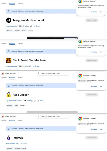

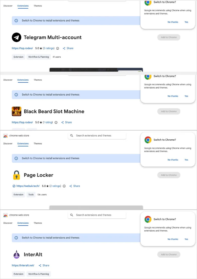

Mehr als 100 bösartige Erweiterungen im offiziellen Chrome Web Store versuchen, Google OAuth2 Bearer-Token zu stehlen, Hintertüren einzubauen und Anzeigenbetrug zu begehen.
Forscher des Anwendungssicherheitsunternehmens Socket entdeckten, dass die bösartigen Erweiterungen Teil einer koordinierten Kampagne sind, die dieselbe Command-and-Control-Infrastruktur (C2) nutzt.
Der Bedrohungsakteur veröffentlichte die Erweiterungen unter fünf verschiedenen Herausgeberidentitäten in mehreren Kategorien: Telegram-Sidebar-Clients, Spielautomaten- und Keno-Spiele, YouTube- und TikTok-Erweiterungen, ein Textübersetzungstool und Hilfsprogramme.

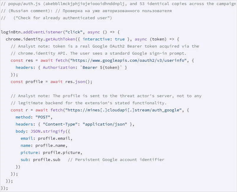

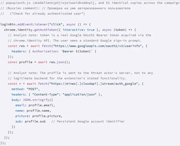

Socket hat Hinweise auf einen russischen Malware-as-a-Service (MaaS)-Betrieb gefunden, basierend auf Kommentaren im Code zur Authentifizierung und zum Sitzungsdiebstahl…!

Die zweitgrößte Gruppe mit 54 Erweiterungen verwendet ‚chrome.identity.getAuthToken‘, um die E-Mail-Adresse, den Namen, das Profilbild und die Google-Konto-ID des Opfers zu sammeln.
Sie stehlen außerdem das Google OAuth2 Bearer-Token, ein kurzlebiges Zugriffstoken, das Anwendungen den Zugriff auf die Daten eines Benutzers oder das Handeln in dessen Namen ermöglicht.

Socket hat Google über die Kampagne informiert, weist aber darauf hin, dass zum Zeitpunkt der Veröffentlichung des Berichts alle schädlichen Erweiterungen noch im Chrome Web Store verfügbar sind.
BleepingComputer bestätigt, dass viele der in Sockets Bericht aufgeführten Erweiterungen zum Zeitpunkt der Veröffentlichung weiterhin verfügbar sind. Sie haben zwar Google um eine Stellungnahme gebeten, aber noch keine Antwort erhalten.
Den Benutzern wird empfohlen, ihre installierten Erweiterungen mit den veröffentlichten Socket-IDs abzugleichen und alle Treffer umgehend zu deinstallieren!!
