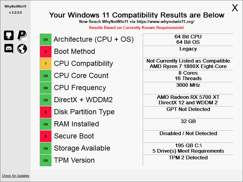

Aber nicht nur das ist irgendwie fragwürdig bei Win 11. Denn was nutzt es dir, wenn du ein TPM 2.0 besitzt, aber deine CPU nicht mehr unterstützt wird? Alles unter Core 6. Generation wird nicht unterstützt. Bei AMD kommts noch dicker! Zum Beispiel die Ryzen 7-1000er Generation ist grad mal 4 Jahre draussen und wurde damals sehr oft fürs Gaming verkauft - wird auch nicht mehr unterstützt! Bulldozer CPUs schon mal gar nicht mehr etc. pp.
