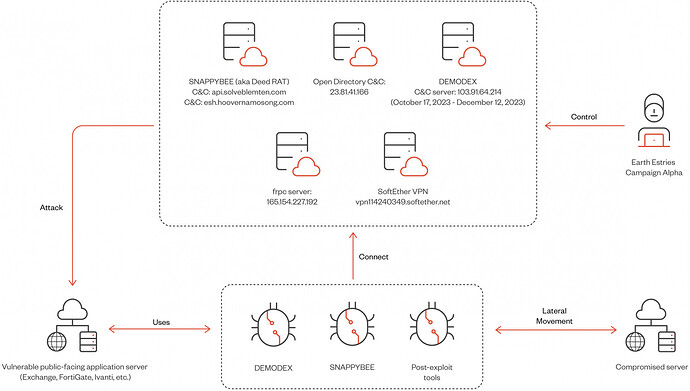

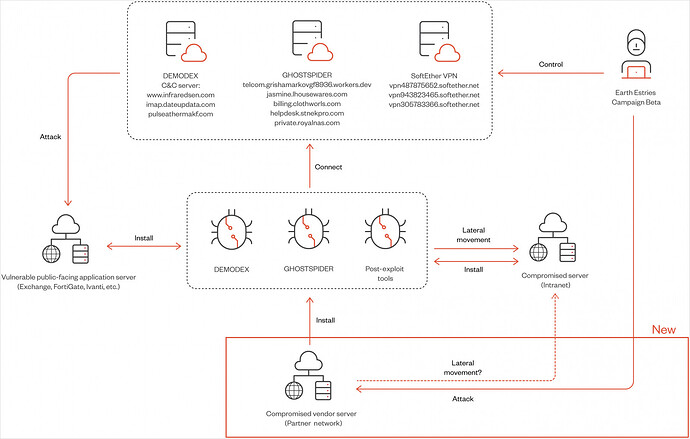

Zwei im Bericht hervorgehobene Kampagnen sind „Alpha“, die sich mit Demodex und SnappyBee gegen die taiwanesische Regierung und Chemieproduzenten richtete, und „Beta“, eine langfristige Spionage gegen südostasiatische Telekommunikations- und Regierungsnetzwerke, die GhostSpider und Demodex einsetzte.
Der Erstzugriff wird durch die Ausnutzung anfälliger, öffentlich zugänglicher Endpunkte erreicht, wobei Exploits für die folgenden Schwachstellen eingesetzt werden:

GhostSpider-Details
GhostSpider ist eine modulare Hintertür, die für langfristige Spionageoperationen entwickelt wurde, die ein hohes Maß an Tarnung erfordern, das durch Verschlüsselung erreicht wird und sich ausschließlich im Speicher befindet.
Es wird mithilfe von DLL-Hijacking auf das Zielsystem geladen und über das legitime Tool „regsvr32.exe“ als Dienst registriert, während ein sekundäres Modul, der Beacon Loader, verschlüsselte Nutzdaten direkt in den Speicher lädt.
GhostSpider führt vom Command-and-Control-Server (C2) empfangene Befehle aus, die in HTTP-Headern oder Cookies verborgen sind, um sich mit legitimem Datenverkehr zu vermischen.
