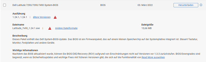

OK…hat jetzt nichts mit der Vermutung zu ACPI zu tun, aber wenn du ein 7490 besitzt…
Vielleicht hast du das neue BIOS ja schon? Es ist wohl erst 16 Tage alt - vom 03.03.2022, um genau zu sein! Auch wenn es dein Audio-Prob eventuell nicht löst, wird das Upd. garantiert anderen Müll fixen! :joy: :wink:
…seit 04.03.2022 installiert :grinning:
…der Changelog ist überschaubar:
