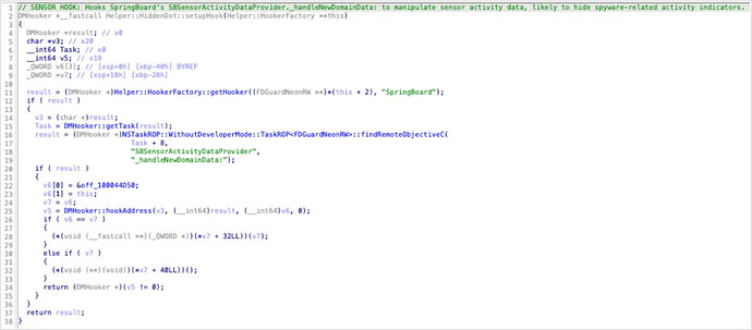

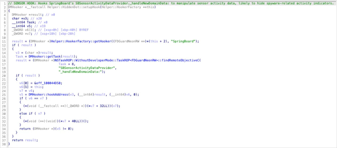

Forscher des Mobile-Device-Management-Unternehmens Jamf analysierten Predator-Samples und dokumentierten den Prozess des Verbergens der datenschutzrelevanten Indikatoren. Laut Jamf blendet Predator unter iOS 14 alle Aufnahmeindikatoren aus, indem es eine einzige Hook-Funktion („HiddenDot::setupHook()“) innerhalb von SpringBoard verwendet, die immer dann aufgerufen wird, wenn sich die Sensoraktivität ändert (bei Aktivierung der Kamera oder des Mikrofons). Durch das Abfangen der Daten verhindert Predator, dass Aktualisierungen der Sensoraktivität jemals die Benutzeroberfläche erreichen, sodass der grüne oder rote Punkt niemals aufleuchtet.
„Die Zielmethode _handleNewDomainData: wird von iOS immer dann aufgerufen, wenn sich die Sensoraktivität ändert – z. B. wenn die Kamera eingeschaltet oder das Mikrofon aktiviert wird“, erklären die Forscher von Jamf.
„Durch die Nutzung dieser einen Methode fängt Predator ALLE Statusaktualisierungen der Sensoren ab, bevor sie das Anzeigesystem erreichen.“
Der Hook funktioniert, indem er das für Sensoraktualisierungen zuständige Objekt (SBSensorActivityDataProvider in SpringBoard) auf Null setzt. In Objective-C werden Aufrufe eines Null-Objekts stillschweigend ignoriert, sodass SpringBoard die Kamera- oder Mikrofonaktivierung nie verarbeitet und keine Anzeige erscheint.
Da „SBSensorActivityDataProvider“ die gesamte Sensoraktivität aggregiert, deaktiviert dieser einzelne Hook sowohl die Kamera- als auch die Mikrofonanzeige.
Die Forscher fanden außerdem „toten Code“, der versuchte, sich direkt in den „SBRecordingIndicatorManager“ einzuklinken. Dieser Code wird jedoch nicht ausgeführt und stellt wahrscheinlich einen früheren Entwicklungspfad dar, der zugunsten des besseren Ansatzes, Sensordaten vorgelagert abzufangen, verworfen wurde.
