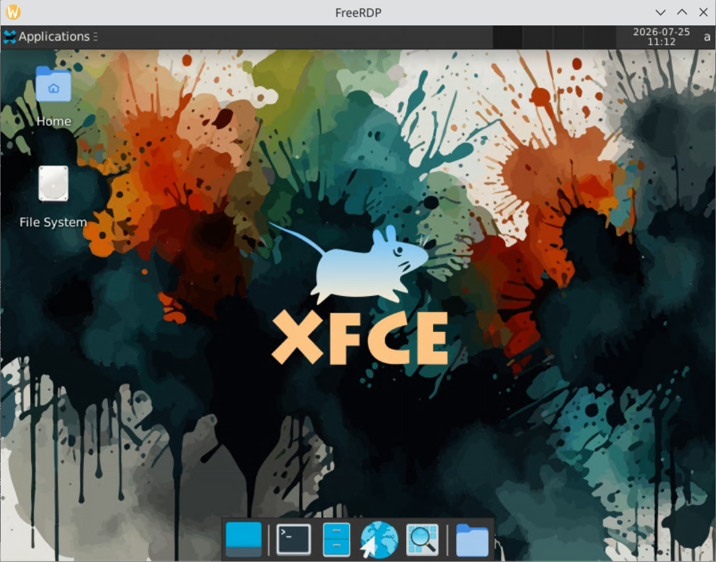

Hier als VM geöffnet. Ressourcenauslastung ist echt enorm sparsam !
