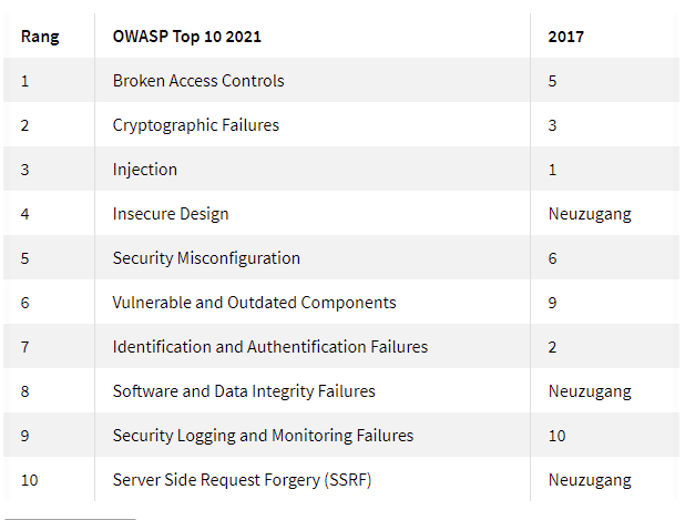

Top 10
A01:2021-Broken Access Control rückt von der fünften Position nach oben; 94 % der Anwendungen wurden auf irgendeine Form von defekter Zugangskontrolle getestet. Die 34 CWEs, die Broken Access Control zugeordnet sind, hatten mehr Vorkommen in Anwendungen als jede andere Kategorie.
A02:2021-Cryptographic Failures verschiebt eine Position auf #2, früher bekannt als Sensitive Data Exposure, was eher ein weit verbreitetes Symptom als eine Grundursache war. Der erneute Fokus liegt hier auf Fehlern im Zusammenhang mit der Kryptographie, die oft zu einer Offenlegung sensibler Daten oder einer Systemkompromittierung führen.
A03:2021-Injection gleitet in die dritte Position. 94 % der Anträge wurden auf irgendeine Form der Injektion getestet, und die 33 CWEs, die dieser Kategorie zugeordnet wurden, weisen die zweithäufigsten Fälle in Anträgen auf. Cross-Site-Scripting gehört in dieser Ausgabe nun zu dieser Kategorie.
A04:2021-Unsicheres Design ist eine neue Kategorie für 2021, die sich auf Risiken im Zusammenhang mit Designfehlern konzentriert. Wenn wir uns als Branche wirklich „nach links bewegen“ wollen, erfordert dies einen stärkeren Einsatz von Bedrohungsmodellen, sicheren Designmustern und -prinzipien sowie Referenzarchitekturen.
A05:2021-Sicherheitsfehlkonfiguration rückt von #6 in der vorherigen Ausgabe nach oben; 90 % der Anwendungen wurden auf irgendeine Form von Fehlkonfiguration getestet. Mit mehr Verschiebungen in hoch konfigurierbare Software ist es nicht verwunderlich, dass diese Kategorie aufsteigt. Die frühere Kategorie für XML External Entities (XXE) ist jetzt Teil dieser Kategorie.
A06:2021-Vulnerable and Outdated Components wurde zuvor mit dem Titel Using Components with Known Vulnerabilities betitelt und ist #2 in der Branchenumfrage, hatte aber auch genug Daten, um durch Datenanalyse die Top 10 zu erreichen. Diese Kategorie rückt von Platz 9 im Jahr 2017 nach oben und ist ein bekanntes Problem, bei dem wir Schwierigkeiten haben, das Risiko zu testen und einzuschätzen. Es ist die einzige Kategorie, in der keine CVEs den enthaltenen CWEs zugeordnet sind, sodass ein Standard-Exploit und eine Auswirkungsgewichtung von 5,0 in ihre Bewertungen einfließen.
A07:2021-Identifikations- und Authentifizierungsfehler war zuvor Broken Authentication und rutscht von der zweiten Position nach unten und umfasst jetzt CWEs, die mehr mit Identifizierungsfehlern zusammenhängen. Diese Kategorie ist immer noch ein fester Bestandteil der Top 10, aber die zunehmende Verfügbarkeit standardisierter Frameworks scheint zu helfen.
A08:2021 – Software- und Datenintegritätsfehler ist eine neue Kategorie für 2021, die sich darauf konzentriert, Annahmen in Bezug auf Softwareupdates, kritische Daten und CI/CD-Pipelines zu treffen, ohne die Integrität zu überprüfen. Einer der am höchsten gewichteten Auswirkungen von CVE/CVSS-Daten, die den 10 CWEs in dieser Kategorie zugeordnet wurden. Die unsichere Deserialisierung von 2017 ist nun Teil dieser größeren Kategorie.
A09:2021-Sicherheitsprotokollierungs- und -überwachungsfehler war zuvor Unzureichende Protokollierung und Überwachung und wurde aus der Branchenumfrage (Nr. 3) hinzugefügt und ist von zuvor Nr. 10 nach oben gestiegen . Diese Kategorie wurde erweitert, um weitere Fehlertypen einzuschließen, ist schwierig zu testen und wird in den CVE/CVSS-Daten nicht gut dargestellt. Fehler in dieser Kategorie können sich jedoch direkt auf die Sichtbarkeit, die Vorfallwarnung und die Forensik auswirken.
A10:2021-Server-Side Request Forgery wurde aus der Branchenumfrage (#1) hinzugefügt. Die Daten zeigen eine relativ niedrige Inzidenzrate mit einer überdurchschnittlichen Testabdeckung sowie überdurchschnittlichen Bewertungen für das Exploit- und Impact-Potenzial. Diese Kategorie stellt das Szenario dar, in dem uns Branchenexperten sagen, dass dies wichtig ist, auch wenn dies derzeit nicht in den Daten dargestellt ist.
Vergleichstabelle zu 2017
