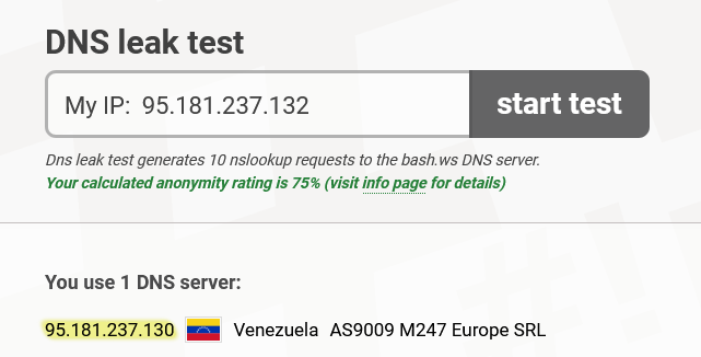

Wenn du z.B. über Chile/Santiago dich verbindest wie ist deine IP und die DNS Server Adresse? Sind die vom gleichen Nummernblock?
Ich nutze diesen Test dazu: bash.ws/dnsleak
Ich nutze zwar einen anderen VPN, aber ich glaube, du meinst dieses hier?
Ich gehe mal davon aus, dass Mullvad das auch so betreibt?! Also das die verwendete IP und die DNS-IP aus dem gleichen Netzwerksegment stammen. Wenn das bei dir anders sein sollte (z.B. IP aus Südamerika und DNS-IP aus Deutschland), dann scheinen andere DNS-Einstellungen die der App zu überlagern. Das könnte u.a. an den DNS-Einträgen des Netzwerkadapters oder des Routers liegen, so das die App bezüglich DNS einer statischen Route zum DNS-Server folgt…

Ohne eigenen „benutzerdefinierten“ DNS Server sind die eigene IP Adresse und die des Mullvad DNS Server bei mir immer im gleichen Netzwerksegment, bei allen bisher ausprobierten Einwahlorten.
So ist es wohl sehr einfach zu sehen, dass man mit VPN daherkommt…
