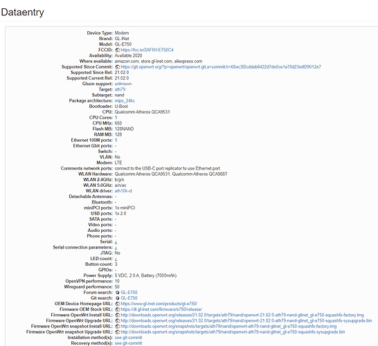

Was ich auf die Schnelle noch rausgefunden hatte, speziell zum E750. GL.iNet benutzt als Firmware kein ursprüngliches openWRT, sondern einen selbst entwickelten Fork und bei dem ist nicht nur LuCi verändert worden!
Die Version, die auf dem E750 vorinstalliert ist, scheint nach Aussage in mehreren Foren ein Problem damit zu haben, die benötigten „Buffer“ also die Zwischenspeicher für den Datenstrom, verwalten zu können.
Die Buffer sind allerdings immens wichtig, da bei UDP verlorene oder beschädigte Pakete nicht erneut gesendet werden. Dadurch entstehen Lücken im Data-Stream und es erfolgt eine Art Kettenreaktion, die in immer mehr verlorene Datenpakete zur Folgre haben. Die schlechten Jitter-Werte sind dann zwangsweise eine Folge der vorherigen Probleme.
OpenWRT hat bis vor einigen Monaten den E750 gar nicht selber supported, da der Hersteller einfach das Kommando für ein „sysupgrade“ gesperrt hatte. Diie Sperre sollta aber mittlerweile entfernt worden sein, so das orig. OpenWRT-Images geflasht werden können.
OpenWRT bietet nun die Version 21.02.0 fĂĽr den GL-E750 an, welche wohl die alten Fehler behebt und dadurch auch zu einem merkbaren Geschwindigkeitszuwachs verhilft.
https://openwrt.org/toh/hwdata/gl.inet/gl.inet_gl-e750

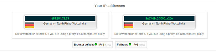

Bekommt der Router den folgenden Zustand hin: (DĂĽsseldorf Mullvad)
grafik
ohne die rote Lampe rechts?
sofern, das Mullvad Wireguard, bzw. auch OVPN.com Wireguard oder SS Open VPN, im Router eingerichtet ist? (SS kann noch kein Wireguard unter Linux).
WĂĽrden die jetzt vorhandenen DNS Leaks, die eintreten, wenn Surfshark benutzt wird, ohne das IPV 6 abgeschaltet ist (also NUR IPV 4 an = kein Leak), dann auch verschwinden, (wie es der Regefall sein sollte, falls die IPV 6 UnterstĂĽtzung kommt?
Zur Frage: Ich will die grüne IPV 6 Lampe unter Ipleak.net haben, ohne selber am Client IPV 6 abschalten zu müssen, was im schlimmsten Fall dann auch unter Mullvad notwendig wäre, obwohl es hier auch unter der Open VPN Datei über den Linux Netzwerkmanager keine Leaks gibt. (auch wenn IPV 4 und IPV 6 eingeschaltet sind).
Ziel also grĂĽne Lampe im Ipleak, und das Nutzen der kommenden IPV 6 UnterstĂĽtzung unter SS, (diese soll im 1. Quartal 2022 kommen), laut Konto.

IPV 6 ist ohne Leak möglich, wenm man unter DNS Einstellungen den zweiten Schieberegler nach rechts schaltet. (Auch im Video zu sehen). Sonst DNS Leaks.
