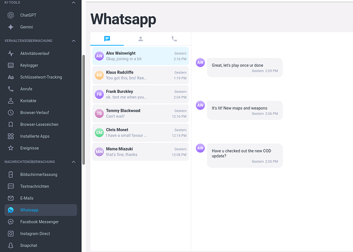

Die Installation der App selbst benötigt vlt so 1 Minute. Das bedeutet, dass eine Person nur das entsperrte Smartphone für sehr kurze Zeit unbeobachtet in der Hand haben muss, um diese Spyware zu installieren.
Hier im Bild die Demoversion von mSpy
