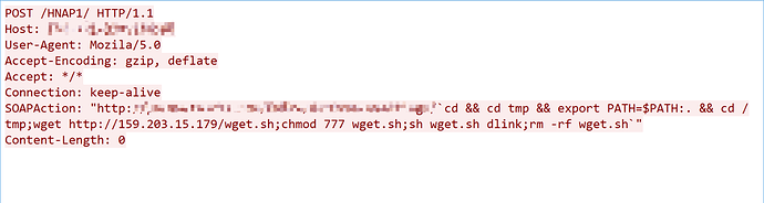

CVE-2015-2051-Exploit-Payload:
Der Exploit, der auf die älteren D-Link-Router abzielt, nutzt Schwachstellen in der HNAP-SOAP-Schnittstelle aus. Ein Angreifer kann Codeausführung durch eine blinde OS-Befehlsinjektion durchführen.

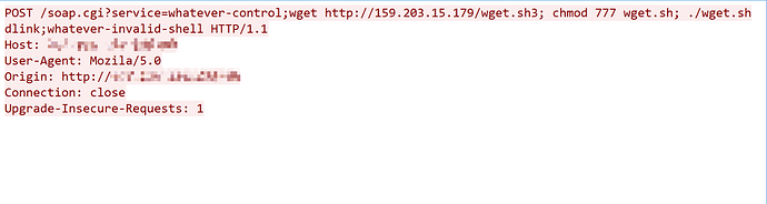

CVE-2018-6530-Exploit-Payload:
Der Exploit funktioniert aufgrund der unsauberen Verwendung der „Service“-Parameter durch den älteren D-Link-Router in Anfragen an die SOAP-Schnittstelle. Die Schwachstelle kann ausgenutzt werden, um eine nicht authentifizierte Remotecodeausführung zu ermöglichen.
