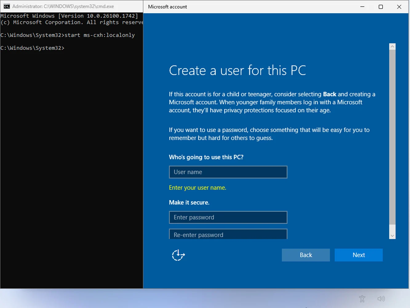

Am Samstag teilte der X-Benutzer „ Wither OrNot “ eine viel einfachere Möglichkeit, die Microsoft-Kontoanforderung von Windows 11 zu umgehen - Ich habe es heute mit der Installation eines Windows 11 Pro getestet, es hat zu 100% funktioniert!
Wenn du bei der Installation von Windows 11 den Bildschirm mit der Frage „Wir verbinden Sie mit einem Netzwerk“ erreichst, kannst du mit der Tastenkombination Umschalt+F10 eine Windows-Eingabeaufforderung öffnen.
Gebe nun an dieser Eingabeaufforderung ein:
start ms-cxh:localonly
…und drücke die Eingabetaste auf deiner Tastatur, um ein Fenster „Microsoft-Konto“ zu öffnen, in dem du einen neuen lokalen Benutzer für die Installation von Windows 11 erstellen kannst.
Nachdem du die Informationen eingegeben und auf die Schaltfläche „Weiter“ geklickt hast, wird die Windows 11-Einrichtung fortgesetzt. Allerdings wird nun weiterhin dein zuvor erstelltes, lokales Konto verwendet und du wirst nicht aufgefordert, ein Microsoft-Konto zu verwenden…!!

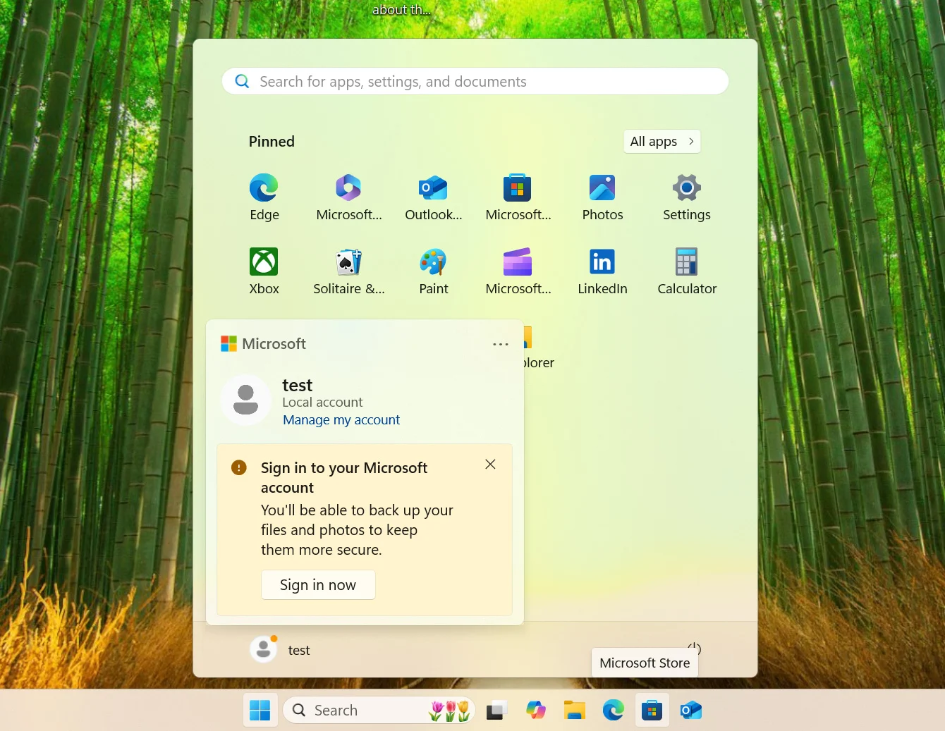

Wenn die Installation abgeschlossen ist, kannst du bestätigen, dass ein lokales Konto verwendet wird, indem du auf die Schaltfläche „Start“ und dann auf deinen Kontonamen klickst, wie im nächsten Pic gezeigt.
Wie du siehst, erleichtert dieser Befehl die Verwendung eines lokalen Kontos bei der Einrichtung von Windows 11 erheblich, sogar im Vergleich zur vorherigen „BypassNRO-Methode“.
