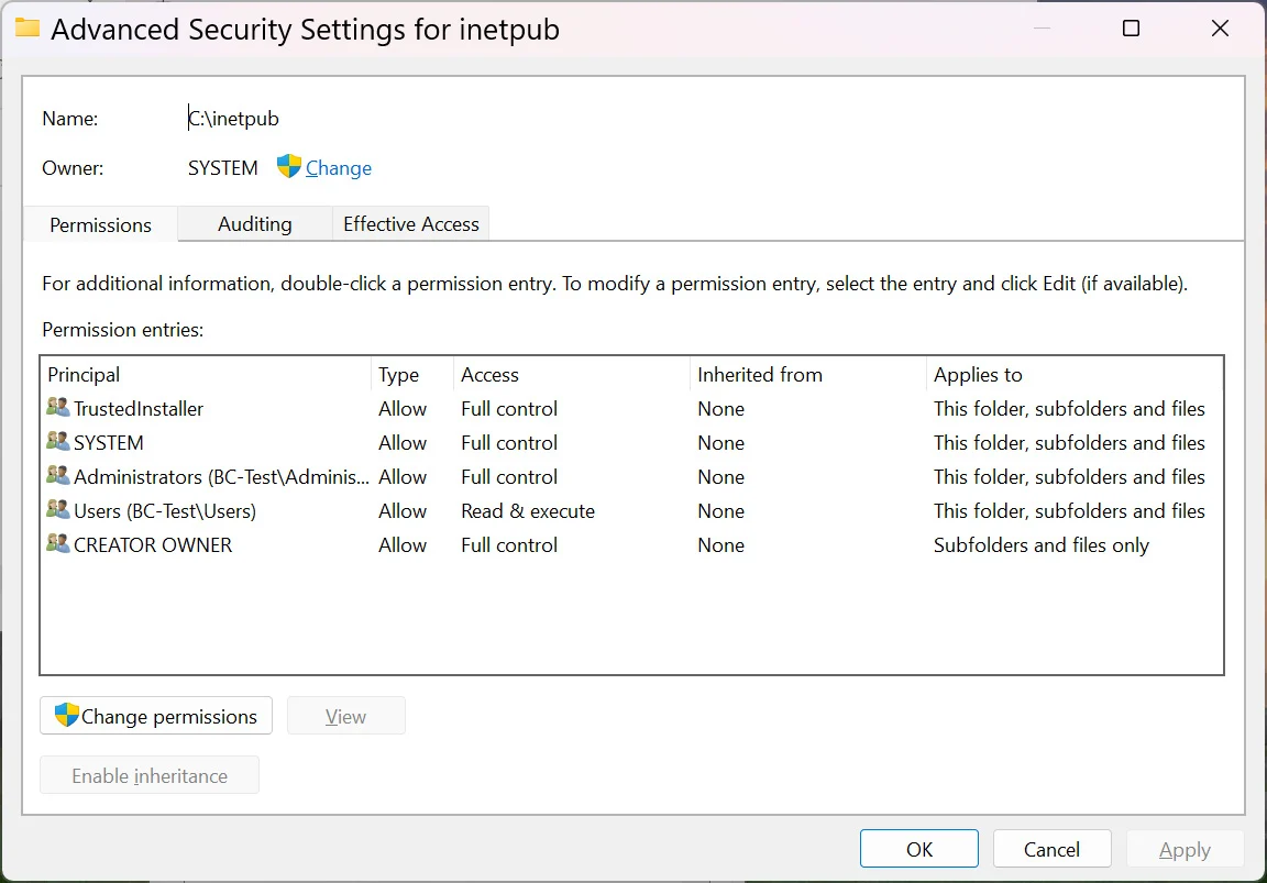

Nach der Installation der kumulativen Updates dieses Monats haben viele Windows-Benutzer jedoch einen neu erstellten Ordner „C:\inetpub“ auf ihren Systemen gefunden, obwohl IIS während des Vorgangs nicht installiert wurde.
Versuche und Tests haben dieses Verhalten auf diversen Windows 11- und Windows 10-Systemen bestätigt und festgestellt, dass das kumulative Update den Ordner mithilfe des SYSTEM-Kontos erstellt.
Obwohl das Löschen des Ordners in allen Tests unter Windows keine Probleme verursachte, teilte Microsoft am Donnerstag mit, dass dieser leere Ordner absichtlich erstellt worden sei und nicht entfernt werden sollte…!!
Nach verschiedenen Benutzerberichten, schlägt das kumulative Update für April während der Installation jedoch fehl , wenn das Verzeichnis C:\inetpub vor der Bereitstellung des Updates erstellt wird.
Benutzer wurden gewarnt, den neuen Ordner nicht zu entfernen!!
Während Redmond noch erklären muss, warum die Sicherheitsupdates diesen Ordner überhaupt erstellen, hat das Unternehmen über Nacht die Warnung zu einer Sicherheitsanfälligkeit bezüglich Rechteerweiterungen bei der Windows-Prozessaktivierung (verfolgt als CVE-2025-21204 ) aktualisiert, um Benutzer zu warnen, den neuen leeren Ordner „inetpub“ auf ihren Festplatten nicht zu löschen.
„Nach der Installation der in der Tabelle mit den Sicherheitsupdates für Ihr Betriebssystem aufgeführten Updates wird auf Ihrem Gerät ein neuer Ordner %systemdrive%\inetpub erstellt“, sagt Microsoft .
„Dieser Ordner sollte nicht gelöscht werden, unabhängig davon, ob Internetinformationsdienste (IIS) auf dem Zielgerät aktiv ist. Dieses Verhalten ist Teil von Änderungen, die den Schutz erhöhen, und erfordert keine Aktion von IT-Administratoren und Endbenutzern.“
