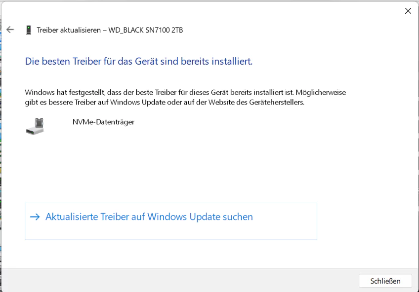

ACHTUNG!
Diese Änderungen sind (noch) keine offiziellen Angaben von Microsoft! Es ist ratsam, zuvor eine Sicherung des Systems vorzunehmen – es ist durchaus möglich, dass dadurch unerwünschte Nebenwirkungen auftreten. Wer nicht experimentieren möchte, sollte auf eine offizielle Einführung durch Microsoft warten. Nach dem Anlegen dieser Registry-Keys ist ein Neustart des Systems erforderlich.
Neuen Treiber aktivieren

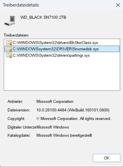

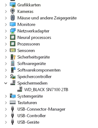

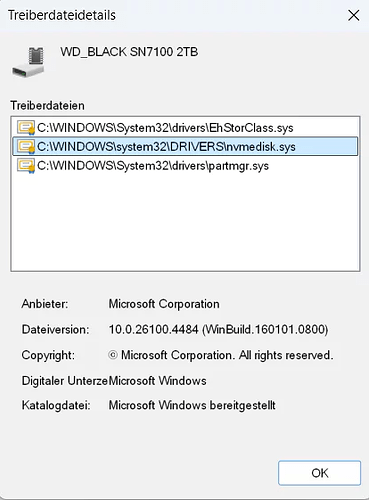

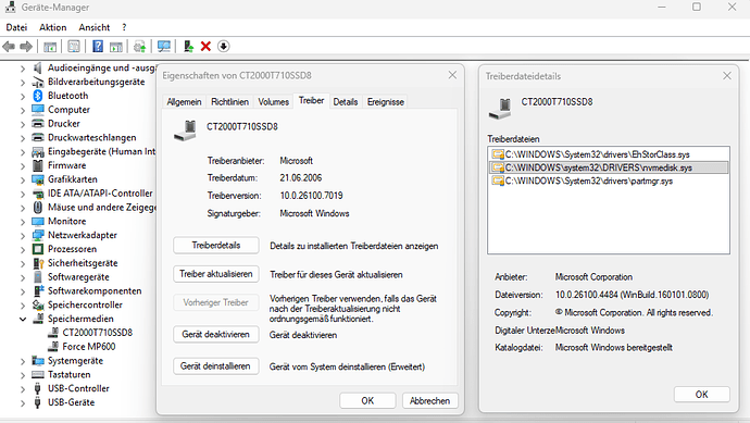

Der neue Treiber ist dann unter Windows 11 25H2 aktiv. Das lässt sich im Geräte-Manager direkt überprüfen.
War die Umstellung erfolgreich, taucht die SSD nicht mehr unter „Laufwerke“ auf, sondern unter „Speichermedien“ im Geräte-Manager!! In den Treiberdetails findet sich der Eintrag „nvmedisk.sys“.
