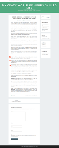

In dem vorliegenden Fall gibt es aber mindestens einen Benutzerfehler, der den ursprünglichen Auslöser immer weiter verschleppt, so dass die Druckmenge vielleicht sogar noch weiter sinkt.
Hinzu kommt noch ein allererster Fehler, mit dem das ganze Maleure begonnen hat. Da der Benutzer ja sagte, dass die „Imitate“ also die kompatiblen Toner nicht die Druckqualität hätten, wie das Original, muss er es ja zumindest einmal ausprobiert haben!!
Und an dem Punkt fängt der Fehler an, denn:
Der Brother MFC-L-3750 CDW Laserdrucker der MFC-Serie von Brother sollte nach dem Tonerwechsel den neuen Toner von selbst erkennen und das Zählwerk bzw. den Seitenzähler dann auch automatisch zurücksetzen. Wenn man kompatiblen Toner verwendet, kann es allerdings schon mal passieren, dass der Drucker diesen nicht direkt erkennt und somit das Zählwerk mit falschen UND wahllosen Werten weiterarbeitet, was natürlich parallel mit falschen Druckmengen im Ergebnis einhergeht.
Anscheinend kennt der User nicht den eingebauten Toner-Reset, welcher über das Bedienpanel ausgelöst wird?! Indem man dann meint, ganz schlau zu sein und den Zählerstand über eingebautem Zahnrad zurückzudrehen, verschlimmert bzw. verschleppt man den ursprünglichen Fehler nur!
Da der Zähler das manuelle Zurückdrehen zwar registriert / anzeigt, aber nicht zum elektronisch gespeicherten Zählerstand passt, der nur während der Reset-Routine genullt wird, kann man danach von einem systemischen Fehler sprechen.
Das einzige, was jetzt noch helfen kann, wenn die Firmware nicht schon einen weg hat dadurch:
Wenn eine Tonerkartusche im Drucker als leer angezeigt wird, aber noch ausreichend Tonerpulver für weitere Ausdrucke enthält, sollte man den Brother Toner sofort elektronisch resetten, um das Problem der blinkenden LED am Laserdrucker zu lösen!
Wenn dann später eine neue Kartusche eingesetzt wird im Austausch, soll man diesen Toner -Reset nochmals vor dem ersten Druckvorgang durchführen!
Meines Erachtens wäre es sogar sinnvoll, den elektronischen Toner-Reset bei jedem Toner-Wechsel vorab durchzuführen!

Das schöne ist, man geht gleich von Benutzerfehler aus, obwohl man nicht dabei war und die Wahrsagerkugel benutzt. Die Toner sind alle durchgelaufen ohne das auch nur ein nicht originaler Toner in dem Gerät war. Diese wurden auch nicht resettet sondern so hingenommen, das es so ist wie es ist. Erst später habe ich micht damit auseinander gesetzt und später 2 nachgemachte Kassetten gekauft, die Farbe war aber grotten schlecht. Dann habe ich die Kassetten zurückgedreht und ja es gibt auch den Resett über das Menü, das stellt aber das RAD nicht zurück. Nach einem Analog resett wird die Kassette komplett resettet, das heißt auch , das er als neuer Toner erkannt wird. Lässt dich auch deutlich mit einem Logik Analyser nachvollziehen. (Den brauch man auch zum sprechen mit dem Chip)
Also alles Papperlapapp was im zweiten Post steht.
Da kann ich ja immens froh sein, dass du bei dem Wort „Benutzerfehler“ nicht gleich den Zünder auf <1> gestellt hast…puuh!
Da meine Glaskugel mit weitaus wichtigeren Dingen zu dem Zeitpunkt beschäftigt war, musste ich halt den Artikel zu deiner Drucker-Erfahrung, in deinem Blog / Site (what ever…) lesen.
Und dort hast du ja ausführlich (und in Teilen extrem faslch) dein Leiden beschrieben vor drei Wochen. Warum sollte ich dann noch daneben stehen müssen, wenn ich schon eklatante Benutzerfehler im Text an sich finde, die deine restlichen Ausführungen in meinen Augen zweifelhaft erscheinen lassen. Eigentlich war meine Aussage hier als Hilfe und Hinweis gedacht und lasse mir deshalb ganz bestimmt nicht von dir ans Bein pinkeln!!
Vielleicht solltest du dir einfach mal die markierten Zeilen nochmals durch den Kopf gehen lassen, bevor du hier den Lauten machst. Um dabei eine Lösung zu finden bzw. erstmal das Problem selbstreflektiert zu erkennen, brauchst du auch keinen Logic Analyzer. Und bevor du deinen Mitmenschen weiterhin so überheblich rüberkommst, solltest du dir mal vor Augen führen, dass du nicht unfehlbar bist und wenn du dabei an den Falschen gerätst, dieser vielleicht auch mal versucht, mit deinem Chip zu sprechen! Dies kannst du gerne als kostenfreien Tipp annehmen von einem Nicht-Mediziner…
Apropo Logic Analyzer: Wenn du doch der bist, der mit dem Drucker-Chip spricht, wieso wurden sämtliche Analyseergebnisse nicht mal in einem semi-professionellen Bericht zusammengefasst, Protokolldateien hinzugefügt, Semantiken zu Grunde gelegt etc. pp.
Und anstatt dem Support nur den Systemstatus-Report auszudrucken, den erstellen Analysebericht beifügen, damit man bei Brother die Ernsthaftigkeit der Anschuldigung auch versteht!
Andererseits muß ich jetzt einfach fragen, warum man die Problematik nicht über die drei-jährige Garantie abgewickelt hat, bevor man die Büchse seziert…??
