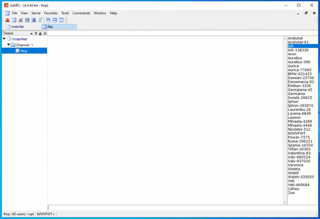

„Was wir tatsächlich vorfanden, war ein lautes, zusammengewürfeltes Botnetz, das altbekannte IRC-Steuerung, das Kompilieren von Binärdateien auf Hosts, massenhafte SSH-Kompromittierung und Cron-basierte Persistenz kombiniert. Mit anderen Worten: eine auf Skalierbarkeit ausgerichtete Operation, bei der Zuverlässigkeit Vorrang vor Heimlichkeit hat“, sagt Flare.
Ein Screenshot aus dem IRC-Kanal „infizierte Maschinen“

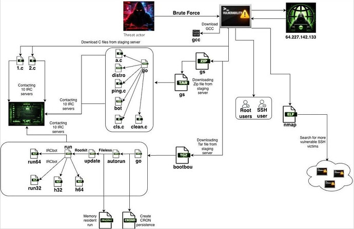

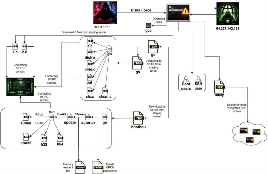

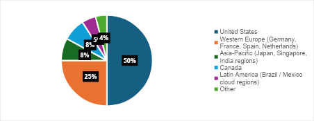

SSHStalker erlangt den ersten Zugriff durch automatisiertes SSH-Scannen und Brute-Force-Angriffe mithilfe einer Go-Binärdatei, die sich als das beliebte Open-Source-Netzwerkerkennungsprogramm nmap ausgibt. Kompromittierte Hosts werden dann verwendet, um nach weiteren SSH-Zielen zu suchen, was einem wurmartigen Ausbreitungsmechanismus für das Botnetz ähnelt. Flare hat eine Datei mit Ergebnissen von fast 7.000 Bot-Scans gefunden , die alle aus dem Januar stammen und sich hauptsächlich auf Cloud-Hosting-Anbieter in der Oracle Cloud-Infrastruktur konzentrieren.
Sobald SSHStalker einen Host infiziert hat, lädt es das GCC-Tool herunter, um Payloads auf dem Opfergerät zu kompilieren und so eine bessere Portabilität und Verschleierung zu ermöglichen. Bei den ersten Payloads handelt es sich um C-basierte IRC-Bots mit fest codierten C2-Servern und -Kanälen, die das neue Opfer in die IRC-Infrastruktur des Botnetzes einbinden. Anschließend lädt die Malware Archive mit den Namen GS und bootbou herunter , die Bot-Varianten für die Orchestrierung und Ausführungssequenzierung enthalten. Die Persistenz wird durch Cronjobs erreicht, die alle 60 Sekunden ausgeführt werden und einen Watchdog-ähnlichen Aktualisierungsmechanismus aufrufen, der prüft, ob der Haupt-Bot-Prozess läuft, und ihn neu startet, falls er beendet wird.
Das Botnetz enthält außerdem Exploits für 16 CVEs, die Linux-Kernel-Versionen aus den Jahren 2009–2010 betreffen. Diese werden genutzt, um die Berechtigungen zu erweitern, nachdem ein vorheriger Brute-Force-Angriff einem Benutzer mit geringen Berechtigungen Zugriff verschafft hat.
