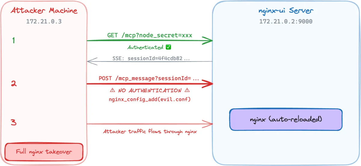

Die als CVE-2026-33032 erfasste Schwachstelle entsteht dadurch, dass nginx-ui den Endpunkt ‚/mcp_message‘ ungeschützt lässt, wodurch entfernte Angreifer ohne Zugangsdaten privilegierte MCP-Aktionen ausführen können.
Da diese Aktionen das Schreiben und Neuladen von nginx-Konfigurationsdateien beinhalten, kann eine einzige nicht authentifizierte Anfrage das Serververhalten verändern und den Webserver effektiv übernehmen.
„[…] jeder Angreifer im Netzwerk kann ohne Authentifizierung alle MCP-Tools aufrufen, einschließlich des Neustarts von nginx, des Erstellens/Änderns/Löschens von nginx-Konfigurationsdateien und des Auslösens automatischer Konfigurationsneuladungen – wodurch eine vollständige Übernahme des nginx-Dienstes erreicht wird“, heißt es in der Beschreibung des Fehlers durch das NIST in der National Vulnerability Database (NVD).

In einem heute veröffentlichten Bericht erklärt Yotam Perkal von Pluto Security, dass für die Ausnutzung lediglich ein Netzwerkzugriff erforderlich ist. Dies gelingt durch die Herstellung einer SSE-Verbindung, das Öffnen einer MCP-Sitzung und die anschließende Verwendung der zurückgegebenen ‚sessionID‘, um Anfragen an den Endpunkt ‚/mcp_message‘ zu senden.
Von dort aus können Angreifer MCP-Tools ohne Authentifizierung aufrufen und folgende Aktionen durchführen:
  • Verbindung zur Zielinstanz von nginx-ui herstellen
  • Senden Sie Anfragen ohne Authentifizierungsheader
  • Erhalten Sie Zugriff auf alle 12 MCP-Werkzeuge (7 destruktive)
  • Nginx-Konfigurationsdateien lesen und exfiltrieren
  • Einen neuen Nginx-Serverblock mit bösartiger Konfiguration injizieren
  • Automatisches Neuladen von nginx auslösen
Die Demo von Pluto Security zeigt, dass ein Angreifer den nicht authentifizierten MCP-Nachrichtenendpunkt nutzen kann, um privilegierte nginx-Verwaltungsaktionen auszuführen, Konfigurationseinschleusungen vorzunehmen und letztendlich die Kontrolle über den nginx-Server zu übernehmen – und das alles ohne Authentifizierung.
