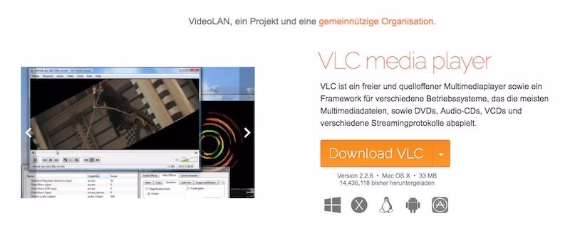

IP-Leak bei vermeintlich lokalen Media-Dateien
Kommentare zu folgendem Beitrag: IP-Leak bei vermeintlich lokalen Media-Dateien mittels VideoLAN
Kann es auch bei lokalen Dateien zu einem IP-Leak kommen? Der populäre VLC media player plaudert unter Umständen die eigene IP-Adresse aus.
