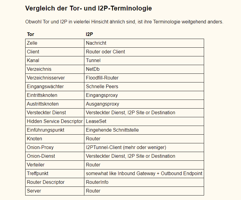

An der Oberfläche scheint I2P viele der gleichen Vorteile zu bieten wie Tor. Beide ermöglichen den anonymen Zugriff auf Online-Inhalte, beide nutzen eine Peer-to-Peer-ähnliche Routing-Struktur und beide arbeiten mit mehrschichtiger Verschlüsselung. I2P wurde jedoch von Grund auf so konzipiert, dass es andere Vorteile bietet. Wie allgemein bekannt, besteht der primäre Anwendungsfall für Tor darin, den anonymen Zugriff auf das öffentliche Internet mit versteckten Diensten als Nebennutzen zu ermöglichen. I2P hingegen wurde vom ersten Tag an als echtes „Darknet“ konzipiert. Seine Hauptfunktion besteht darin, ein „Netzwerk innerhalb des Internets“ zu sein, wobei der Datenverkehr innerhalb seiner Grenzen bleibt. Im I2P-Netzwerk gibt es nur sehr wenige ausgehende Relais, und die wenigen, die es gibt, sind selten verwendbar.
Wie oben erwähnt, leitet I2P den Datenverkehr anders als Tor. Im Kern führt I2P paketbasiertes Routing durch, im Gegensatz zu Tors leitungsbasiertem Routing. Dies hat den Vorteil, dass I2P ähnlich wie beim IP-Routing des Internets Staus und Dienstunterbrechungen dynamisch umgehen kann. Dies bietet dem Netzwerk selbst ein höheres Maß an Zuverlässigkeit und Redundanz. Darüber hinaus verlässt sich I2P nicht auf einen vertrauenswürdigen Verzeichnisdienst, um Routeninformationen zu erhalten. Stattdessen werden Netzwerkrouten gebildet und ständig dynamisch aktualisiert, wobei jeder Router ständig andere Router auswertet und teilt, was er findet. Schließlich richtet I2P zwei unabhängige Simplex-Tunnel für den Datenverkehr ein, um das Netzwerk zu und von jedem Host zu durchqueren, im Gegensatz zur Bildung einer einzelnen Duplex-Verbindung durch Tor.
Aus Sicht der Anwendungsebene gibt es auch einen grundlegenden Unterschied zwischen den I2P- und Tor-Netzwerken. Tor funktioniert, indem es einen Proxy auf deinem lokalen Rechner bereitstellt, den du für die Verwendung deiner Anwendungen konfigurieren musst (um speziell konfigurierte Anwendungspakete herunterzuladen). Im Gegensatz dazu wird I2P im Allgemeinen von Anwendungen verwendet, die speziell für die Ausführung im I2P-Netzwerk geschrieben wurden. Dazu gehören unter anderem Sofortnachrichten, Dateifreigabe, E-Mail und verteilte Speicheranwendungen (ja, du kannst cloud-ähnlich wie bei Freenet verschlüsselte Daten im I2P speichern).

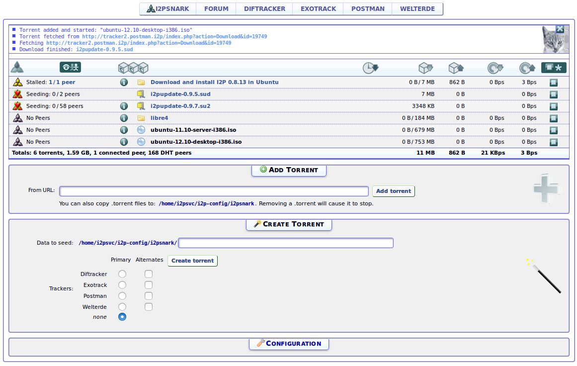

IPSnark habe ich aufgerufen, da ist alles leer, nur eine Liste mit Trackern. Wie kann ich da verfügbare Files anzeigen? Hab noch nie was mit Bittorrent gemacht.
Schaue mal hier rein → https://wiki.ubuntuusers.de/Archiv/I2P/
Dort geht es um alle die Probs (und noch viel mehr), die du schon angesprochen hattest… :wink:
Zu IPSnark usw. findest du Infos im unteren Drittel der Seite.
Habs gefunden. Bei Configuration sind 6 Tracker eepsites, zusätzlich noch der tracker.postman.i2p aus dem Wikilink von dir. Dummerweise gehören alle 7 zu den eep Seiten, die bei mir nicht laden. Das ist sowas von unbenutzbar, dieses I2P.
