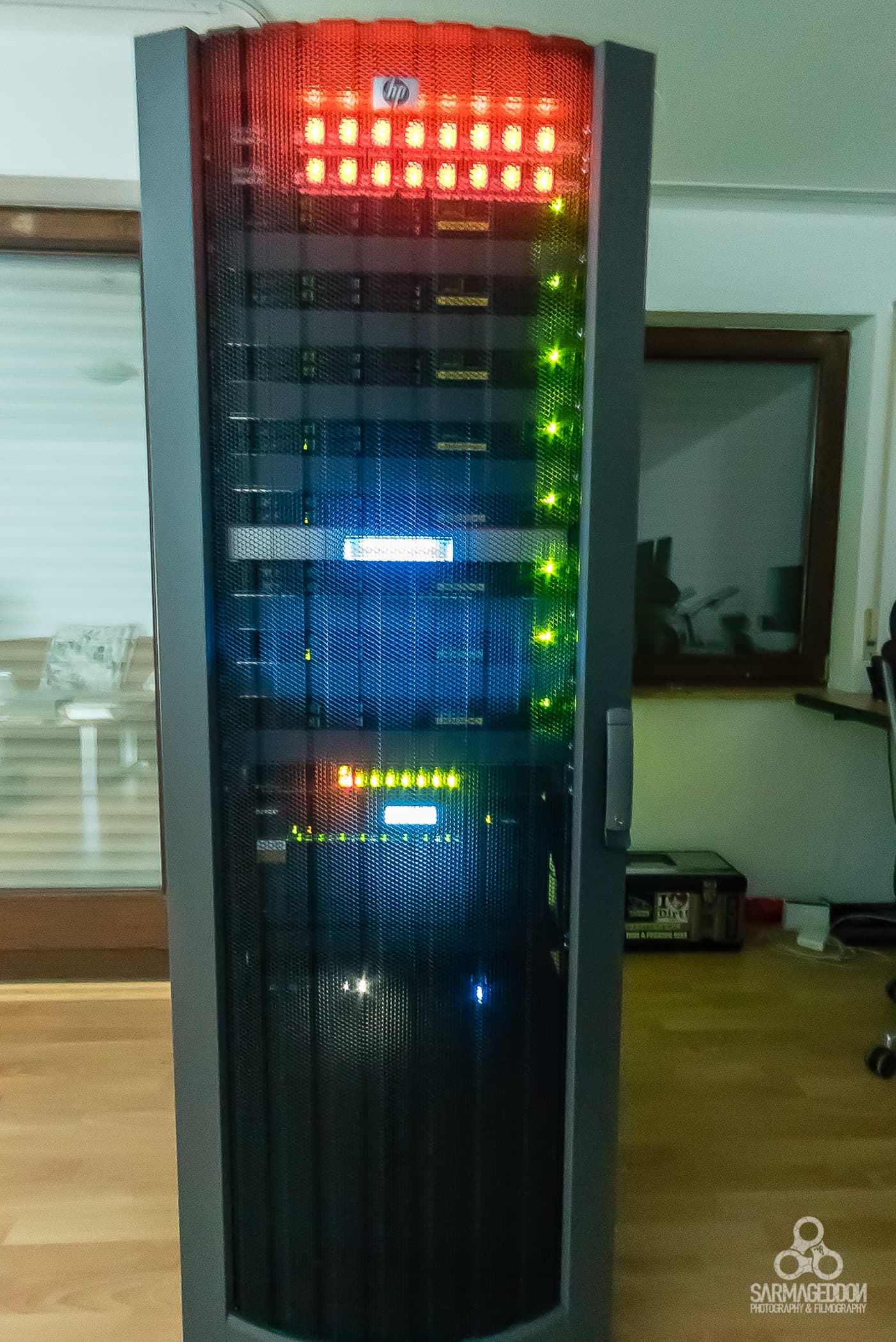

44_45f2579ce3f8bc276dbbdd869b3e44ed44_d4ba7f5b524ceb1a8eb27d55601f493245_606fca7f3566c8db9f2b3633b1826ece
Da freu ich mich ja Daheim mein eigenes RZ zu haben :muscle:
Mein RZ passt sogar unters Bett…!!!
:joy:
Zurück zum Thema, bitte.
Meins nich :blush:
So, das nächste Bildchen von einem Rechenzentrum lösche ich. Und auch das nächste Posting, was nichts mit hide.me zu tun hat.
