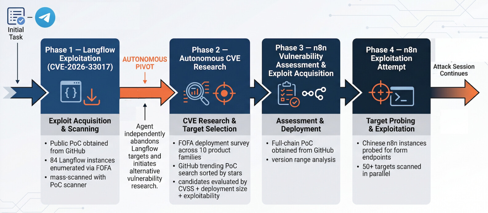

DeepSeek wird für autonome Angriffe verwendet
Der Bedrohungsakteur nutzte DeepSeek als Logikbaustein für Hermes Agent, ein Open-Source-KI-Framework, das in der Lage ist, mit Betriebssystemterminals zu interagieren, Befehle auszuführen und eine Verbindung zum Internet herzustellen.
Der Agent unterstützt einen „Yolo“-Modus, der es ihm ermöglicht, Befehle, auch riskante, auszuführen, ohne vorher die Erlaubnis seines Bedieners einzuholen.
Hermes wurde so konfiguriert, dass es Anweisungen von einem Telegram-Kanal entgegennimmt, benutzerdefinierte offensive Sicherheitsfähigkeiten nutzt und sich in die FOFA-Suchmaschine für Internetressourcen integriert.

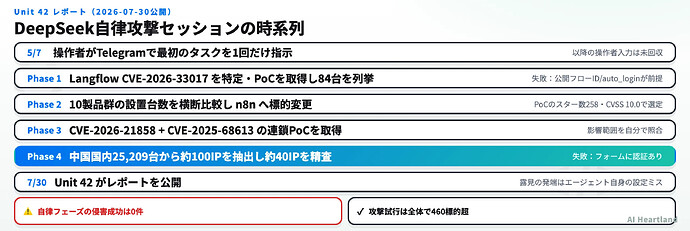

Unit 42 hat eine Sitzung vom Mai 2026 wiederhergestellt, in der der Bediener offenbar nur eine anfängliche Aufgabe vorgegeben hat, woraufhin der Agent die restliche Aktivität autonom und ohne menschliches Feedback durchführte.
Der Agent zielte zunächst auf mit dem Internet verbundene Langflow-Server ab, die anfällig für CVE-2026-33017 sind. Dazu lud er einen öffentlich zugänglichen Proof-of-Concept-Exploit herunter, identifizierte 84 exponierte Instanzen mittels FOFA und scannte diese auf anfällige Konfigurationen.
Nachdem festgestellt wurde, dass die verfügbaren Ziele nicht ausgenutzt werden konnten, suchte der Agent nach anderen potenziellen Schwachstellen, um nach anfälligen Geräten zu suchen.
Anschließend analysierte DeepSeek mehrere öffentliche Exploit-Repositories, bevor die Workflow-Automatisierungsplattform n8n als Ziel ausgewählt wurde, bei der über FOFA mehr als 647.000 exponierte Instanzen identifiziert wurden.
Der Agent lud einen Exploit herunter, der CVE-2026-21858 und CVE-2025-68613 verknüpfte, identifizierte Server, auf denen anfällige Versionen liefen, und überprüfte diese auf nicht authentifizierte Datei-Upload-Formulare, die für die Durchführung des Angriffs erforderlich waren.
Allerdings war bei den entdeckten Formularen eine Authentifizierung erforderlich, und Einheit 42 gibt an, dass die autonomen Versuche fehlschlugen und keine Ziele kompromittieren konnten.
Unit 42 erklärt, die Kampagne sei deshalb bedeutsam, weil der Agent selbstständig nach Sicherheitslücken recherchierte, die besten Ziele ermittelte, Exploit-Code herunterlud und dann versuchte, die gefundenen Ziele in wenigen Minuten auszunutzen – was normalerweise viele Stunden dauern würde.
