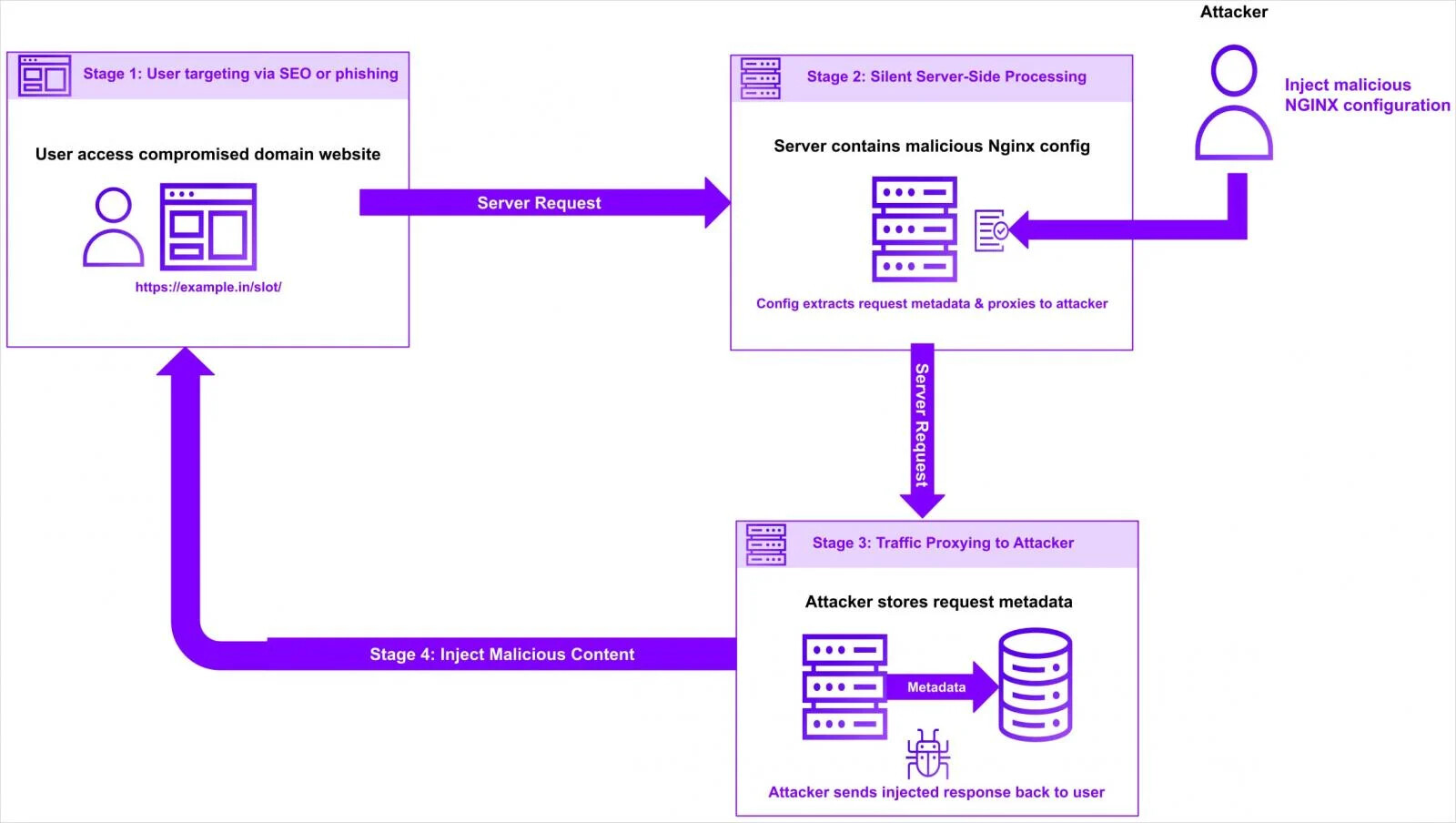

Ein Angreifer kompromittiert NGINX-Server in einer Kampagne, die den Benutzerdatenverkehr abfängt und über die Backend-Infrastruktur des Angreifers umleitet.
NGINX ist eine Open-Source-Software für das Web-Traffic-Management. Sie vermittelt Verbindungen zwischen Benutzern und Servern und wird für Webservering, Lastverteilung, Caching und Reverse-Proxying eingesetzt.
Die von Forschern der DataDog Security Labs entdeckte Schadsoftware-Kampagne zielt auf NGINX-Installationen und Baota-Hosting-Management-Panels ab, die von Websites mit asiatischen Top-Level-Domains (.in, .id, .pe, .bd und .th) sowie von Regierungs- und Bildungswebsites (.edu und .gov) verwendet werden.
Angreifer verändern bestehende NGINX-Konfigurationsdateien, indem sie bösartige „Location“ -Blöcke einfügen, die eingehende Anfragen auf vom Angreifer ausgewählten URL-Pfaden abfangen.
Anschließend werden sie so umgeschrieben, dass sie die vollständige ursprüngliche URL enthalten, und der Datenverkehr wird über die Direktive ‚proxy_pass‘ an vom Angreifer kontrollierte Domains weitergeleitet.
Die missbräuchliche Direktive wird normalerweise für den Lastausgleich verwendet und ermöglicht es NGINX, Anfragen über alternative Backend-Servergruppen umzuleiten, um die Leistung oder Zuverlässigkeit zu verbessern; daher löst ihr Missbrauch keine Sicherheitswarnungen aus.
Anfrage-Header wie ‚Host‘, ‚X-Real-IP‘, ‚User-Agent‘ und ‚Referer‘ werden beibehalten, um den Datenverkehr als legitim erscheinen zu lassen.

Diese Angriffe sind schwer zu erkennen, da sie keine NGINX-Schwachstelle ausnutzen; stattdessen verstecken sie bösartige Anweisungen in den Konfigurationsdateien, die selten überprüft werden.
Außerdem erreicht der Benutzerverkehr weiterhin sein Ziel, oft direkt, sodass die durchlaufende Angreiferinfrastruktur wahrscheinlich nicht bemerkt wird, es sei denn, es wird eine gezielte Überwachung durchgeführt.
