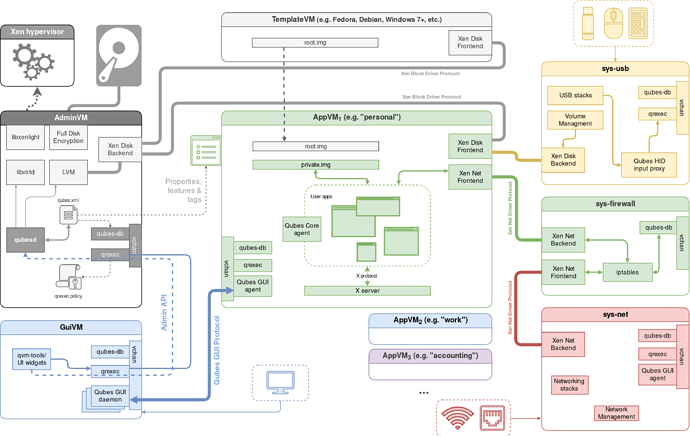

Ein absolut sicheres System gibt es nicht. Ich würde aber sagen, dass das „beste“ was man aktuell machen kann, wohl „Qubes OS“ ist.
Ist ein interessantes Konzept, das bei vielen auch entsprechend hoch angesehen ist. Die Frage ist am Ende nur, ob man den Entwicklern vertraut oder nicht.
Sind eine relativ kleine Gruppe, haben aber zB auch EU Finanzierung erhalten. Muss jeder für sich entscheiden würde ich sagen.
Mal ne Frage am Rande…benutzt du das selber auch?? Ich frage nur deshalb, weil man für eine anständige Konfiguration des Systems zumindest über fortgeschrittene Kenntnisse in der IT, im Speziellen über die Funktionsweise eines Hypervisors haben sollte! Bei einer Fehlkonfiguration geht nämlich sonst der Schuß ziemlich schnell nach hinten los… :wink:
Ich arbeite zum Beispiel viel mit ESXI-Servern und dem VMware Hypervisor, was meines Erachtens viel mehr Vorteile bietet, da dort jede VM, die erstellt wird, ein eigenständiges komplettes System darstellt.
Bei Qubes wird ein einzelnes System (bzw. Betriebssystem) in viele kleine VMs gesplittet, die entweder miteinander kommunizieren dürfen, oder auch nicht! Wenn ich mir dann das Schema von Qubes so anschaue, würde ich fast behaupten, dass man schon zumindest annähernd Server-Hardware (bare-metal) braucht, alleine aus Performance-Gründen etc.
Vor allem auch, weil das System den XEN Bare Metal Hypervisor dafür einsetzt…
Ob das alles zusammengefasst, eine gute handle-bare Lösung für einen 08/15 Standardnutzer darstellt vage ich zu bezweifeln…?!
Habe ich lange, musste dann aber einen aussetzer machen. Meine alte Hardware hat den Geist aufgegeben, und ich hab mir direkt „richtige“ neue gekauft. In Worten: Ryzen 3950X, 32Gig RAM, und eine 5700XT. Die 5700XT war/ist der große Fehler, weil ich zwischendurch auch mal zocke, und dafür die Qubes-Platte abgesteckt habe (Externer 3,5" Rahmen). Leider kommt der Kernel von Qubes noch nicht mit der 5700XT klar, daher muss Fedora aktuell reichen, bis der Kernel nachgezogen wird. Einen anderen PC hab ich grade auch nicht, um Qubes darauf zu installieren und selbst 'nen aktuellen Kernel zu compilen, bin ich grade auch etwas zu faul für bzw. hab zu viel anderes Zeug zu tun.
Was die Kenntnisse angeht, hast du zum Großteil recht. Ich denke, dass ein halbwegs IT affiner User sich das durchaus aneignen kann, wenn er es wirklich will. Aber entsprechende Kenntnisse sind natürlich besser. Generell muss man das ganze Prinzip auch verinnerlichen, sonst kann man es auch wieder sein lassen. Ich hatte über ein dutzend VMs, der großteil basierte zudem auf DisposableVMs (Siehe Website/Doku von Qubes, das sind quasi Temporäre VMs auf Basis von vorkonfigurierten Templates). Dazu braucht man natürlich auch Hardware, die man halbwegs dafür nutzen kann. Ich hatte zB das Problem, dass ich am Desktop den USB Controller nicht richtig in eine VM isolieren konnte, weil es dann Chipsatz-Probleme gab. Lösung war eine separate PCIe-Karte mit USB Ports, wo dann die USB-Sticks usw dran kamen, weil ich den in eine VM isolieren konnte. Netzwerk natürlich auch usw.
Ist halt sehr sehr viel Arbeit das ganze, aber wenn es mal eingerichtet ist, und man sich an den Workflow gewöhnt hat, geht es eigentlich. Was die Hardware angeht: Angefangen habe ich auf einem Notebook mit einem Quadcore i5, 8GB RAM und einer 250GB SSD. Das war nicht atemberaubend schnell, aber durchaus flüssig nutzbar. Die VMs sind sehr schlank, speziell wenn man das Minimal-Template nutzt wie ich es gemacht habe. Mehr Konfigurationsaufwand, aber dafür weniger unnützer Ballast, der wieder eine Sicherheitslücke sein könnte.
Für den Normaluser ist es am Ende des Tages aber sowieso zu viel Arbeit, und vermutlich auch nicht nötig. Ein aktuelles Linux wie Debian, Fedora, Ubuntu & Co. reicht eigentlich. Nur Windows 10 kann ich leider nichts mehr abgewinnen…
Das meinte ich nämlich…fängt an mit Kernel-Sucking! :joy: Verstehe ich zwar nicht so ganz bei Qubes, da der 5.8.1 ja schon 2,5 Wochen draussen ist :wink:
…und ist halt tierisch viel Handarbeit nötig, die Configs anzupassen etc. Wenn man mal ehrlich ist, heißen die Teile auch nur VM, weil Xen den HV spendiert hat, oder!? Ansonsten könnte man die eher als Container bezeichnen, was dann der Realität wohl auch näher kommen würde… :upside_down_face:
Aber find ich jut, dass hier endlich mal wieder ein Frickler mit an Bord ist !! :+1: Meiner Meinung nach, gibt es zwei Möglichkeiten, wie man als Standardbenutzer mit einem sicheren OS unterwegs ist.
