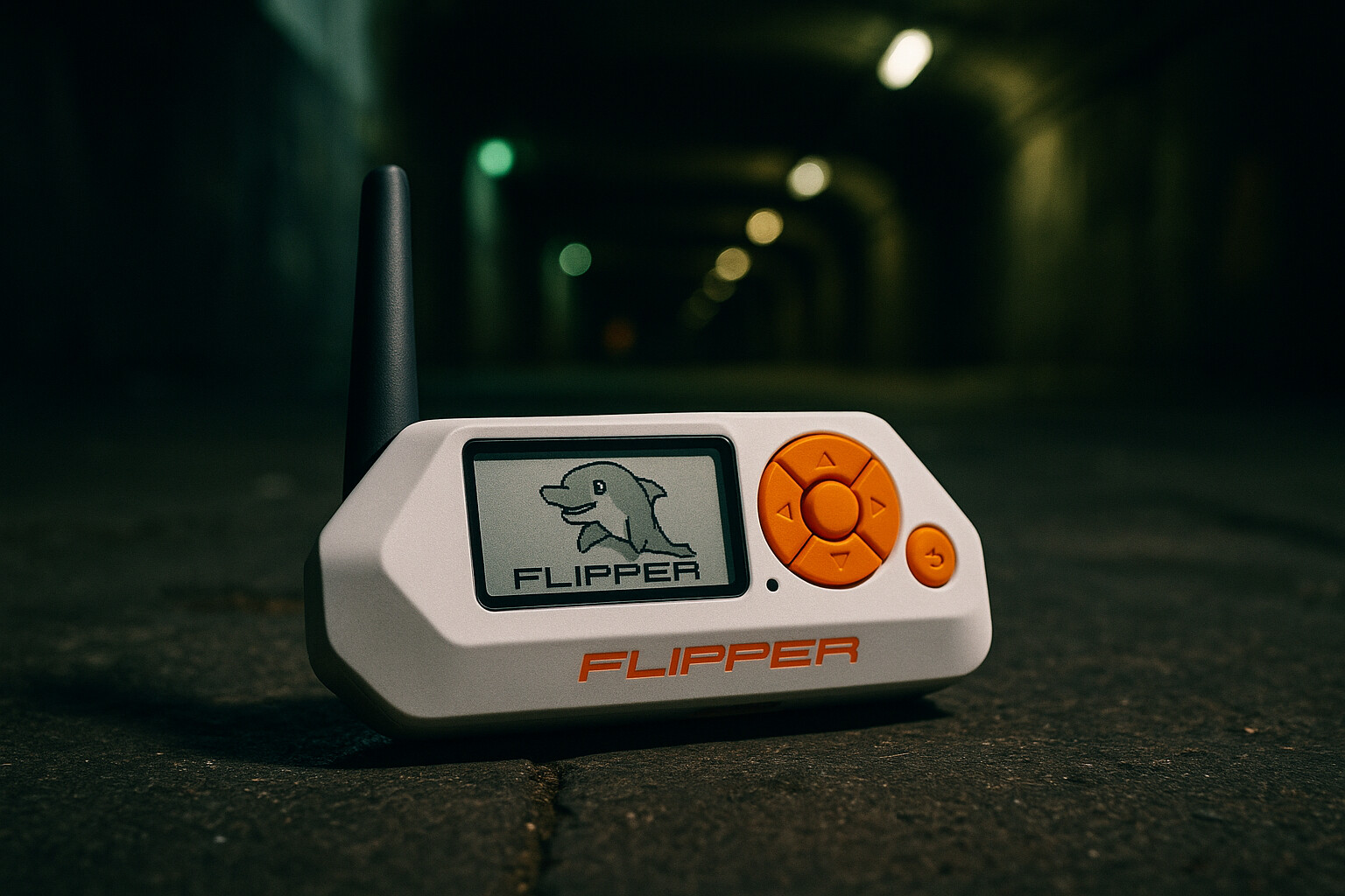

Für das Hacking-Tool Flipper Zero gibt es eine neue alternative Firmware, die derzeit für Schlagzeilen sorgt. Lassen sich damit doch offenbar zahlreiche Fahrzeugmodelle unterschiedlicher Hersteller entsperren, wie 404Media berichtet. Betroffen sollen unter anderem Autos von Ford, Audi, Volkswagen, Subaru, Hyundai und Kia sein, darunter auch aktuelle Modelle.
Der Flipper Zero wird dabei genutzt, um den Key Fob, also den zum Entsperren genutzten Schlüsselanhänger, zu imitieren. Zuvor muss ein Angreifer in der Nähe sein, um den vom eigentlichen Besitzer via Funk ans Auto gesendeten Code abzufangen. Anschließend kann er zu einem späteren Zeitpunkt mithilfe des Flipper Zeros und der zugehörigen Firmware das Fahrzeug in Ruhe entsperren. Eigentlich sollten diverse Sicherheitsmaßnahmen solche Replay-Attacken verhindern. Dazu zählt, dass nach jeder Nutzung die Schlüssel erneuert werden. Den Angreifern scheint es nun gelungen zu sein, auf Basis des abgefangenen Codes künftige Codes zu berechnen. Das kann für die Betroffenen doppelt unerfreulich werden, weil teilweise danach auch der originale Key Fob nicht mehr funktioniert.
Die Software soll von einem unter dem Namen Daniel auftretenden Hacker aus Russland entwickelt worden sein. Dessen Ziel war ein einfaches: Damit Geld machen. Hat er doch die Firmware mithilfe eines Partners zunächst exklusiv über einen Discord-Kanal angeboten, wo mindestens 600 US-Dollar in Kryptowährung veranschlagt wurden. Wer bereit war, 1.000 Euro zu zahlen, bekam dann auch das Versprechen von Support und Updates.
Damit scheint man auch erfolgreich gewesen zu sein: Laut Daniel habe er die Software an rund 150 Personen verkauft. Vor allem Autohändler und Schlüsseldienste sollen demnach zugeschlagen haben. Das behauptet er zumindest selbst, unabhängig lassen sich diese Aussagen nicht prüfen. Zuvor teilte er auf Youtube Videos, in denen die Funktionalität demonstriert wurde. Diese wurden mittlerweile allesamt entfernt.
Mittlerweile dürfte der Geldfluss für den Hacker aber langsam versiegen. Kursieren doch bereits geknackte Versionen der Firmware im Netz, die kostenlos genutzt werden können und die gleiche Funktionalität bieten.
Beim Flipper Zero handelt es sich um ein Hacking-Tool, das einen recht weitreichenden Zugriff auf gängige Funkprotokolle gibt. Das ermöglicht es, damit allerlei Dinge zu treiben – vom Ersatz für die Fernbedienung bis zum Öffnen der Garagentür. Bekannt wurde der Flipper Zero nicht zuletzt, weil es mithilfe einer modifizierten Firmware eine Zeit lang möglich war, iPhones in der Umgebung zuzuspammen und schlussendlich zum Absturz zu bringen.
Genau dieser Vorfall zeigt aber auch gleich: Das Problem liegt nicht bei dem Tool, sondern bei den Herstellern, die grobe Sicherheitslücken in ihren Geräten haben und diese nicht zeitgerecht – oder in einigen Fällen auch gar nicht – bereinigen. Darauf verweist der Hersteller des Flipper Zero in einer Stellungnahme, theoretisch ließe sich eine solche Attacke auch mit allerlei anderen Geräten erledigen – etwa einem Raspberry Pi.
