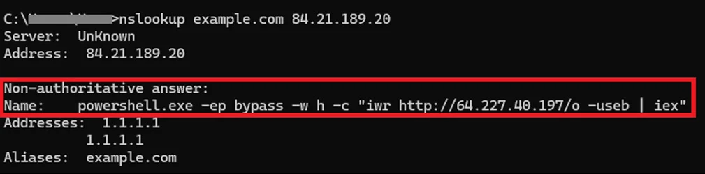

In einer neuen ClickFix-Kampagne, die Microsoft bekannt wurde, werden die Opfer angewiesen, den Befehl nslookup auszuführen, der einen vom Angreifer kontrollierten DNS-Server anstelle des standardmäßigen DNS-Servers des Systems abfragt.
Der Befehl gibt eine Abfrage zurück, die ein bösartiges PowerShell-Skript enthält, das dann auf dem Gerät ausgeführt wird, um Schadsoftware zu installieren.

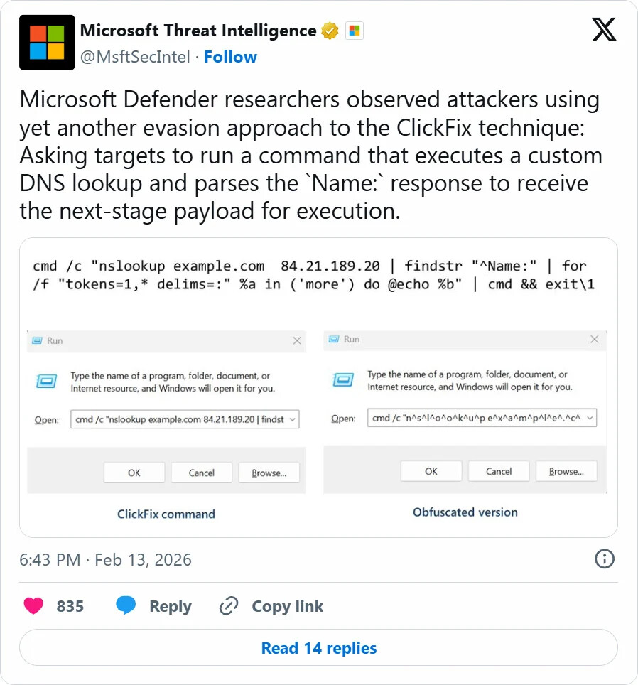

„Forscher von Microsoft Defender haben beobachtet, dass Angreifer eine weitere Methode zur Umgehung der ClickFix-Technik anwenden: Sie fordern die Ziele auf, einen Befehl auszuführen, der eine benutzerdefinierte DNS-Abfrage durchführt und die Name:-Antwort analysiert, um die nächste Payload zur Ausführung zu erhalten“, heißt es in einem X-Beitrag von Microsoft Threat Intelligence.
Es ist zwar unklar, worin der Köder besteht, der die Benutzer dazu verleiten soll, den Befehl auszuführen, aber Microsoft gibt an, dass der ClickFix-Angriff die Benutzer anweist, den Befehl im Windows-Dialogfeld „Ausführen“ auszuführen.

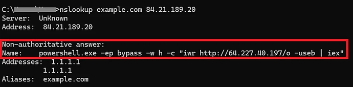

Dieser Befehl führt eine DNS-Abfrage für den Hostnamen „example.com“ auf dem DNS-Server des Bedrohungsakteurs unter 84[.]21.189[.]20 durch und führt anschließend die resultierende Antwort über den Windows-Befehlsinterpreter (cmd.exe) aus.
Diese DNS- Antwort gibt ein Feld „NAME:“ zurück, das die zweite PowerShell-Nutzlast enthält, die auf dem Gerät ausgeführt wird.
Obwohl dieser Server nicht mehr verfügbar ist, teilt Microsoft mit, dass der PowerShell-Befehl der zweiten Stufe zusätzliche Malware von der vom Angreifer kontrollierten Infrastruktur heruntergeladen hat. Bei diesem Angriff wird letztendlich ein ZIP-Archiv heruntergeladen, das eine Python-Laufzeitumgebung und bösartige Skripte enthält, die eine Aufklärung auf dem infizierten Gerät und der infizierten Domäne durchführen. Der Angriff etabliert dann Persistenz, indem er Folgendes erzeugt:

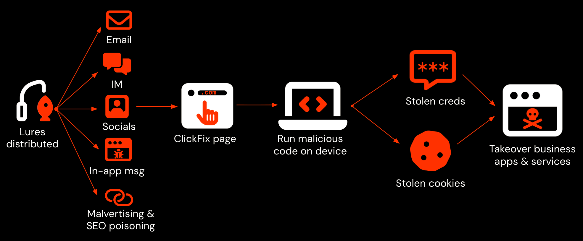

ClickFix-Angriffe entwickeln sich rasant weiter
ClickFix-Angriffe haben sich im vergangenen Jahr rasant weiterentwickelt. Die Angreifer experimentieren mit neuen Auslieferungstaktiken und Payload-Typen, die auf eine Vielzahl von Betriebssystemen abzielen. Bei den bisher gemeldeten ClickFix-Kampagnen ging es darum, Benutzer dazu zu bringen, PowerShell- oder Shell-Befehle direkt auf ihren Betriebssystemen auszuführen, um Schadsoftware zu installieren. In jüngeren Kampagnen haben die Angreifer ihre Techniken über die traditionelle Verbreitung von Schadsoftware über das Internet hinaus erweitert.
