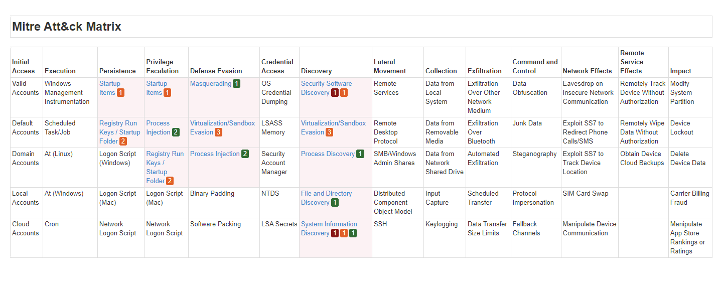

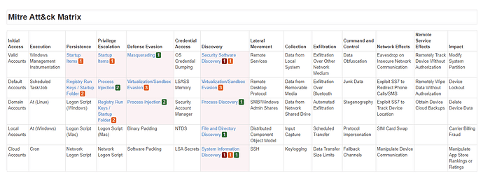

Bei der Analyse eines solchen Samples, kann man mit ein wenig Fingerspitzengefühl zumindest herausfinden, wer daran zuletzt gearbeitet hat, mit welcher Maschine und event. sogar den Verbreitungsweg, der dich betroffen hatte!
Erkennung der *.exe-Datei:
  • ML.Attribute.HighConfidence
  • HEUR:Trojan-Ransom.Win32.Generic
    - Trojan-Banker.Win32.ClipBanker.lmq
Weitere Identifizierungen:
Gen:Variant.Ursu.927479
AegisLab
Trojan.Multi.Generic.4!c
AhnLab-V3
Trojan/Win32.Clipbanker.R342079
Alibaba
TrojanBanker:Win32/ClipBanker.595ea304
ALYac
Arcabit
Trojan.Ursu.DE26F7
Avast
Win32:TrojanX-gen [Trj]
AVG
Avira (no cloud)
TR/Spy.Banker.ctcqq
BitDefender
BitDefenderTheta
Gen:NN.ZexaF.34130.sB0@a8Tt2zdi
Bkav Pro
HW32.Packed.
CAT-QuickHeal
Trojan.Multi
CrowdStrike Falcon
Win/malicious_confidence_80% (W)
Cybereason
Malicious.a1c4eb
Cylance
Unsafe
Cynet
Malicious (score: 100)
eGambit
Unsafe.AI_Score_99%
Emsisoft
Gen:Variant.Ursu.927479 (B)
Endgame
Malicious (high Confidence)
eScan
ESET-NOD32
A Variant Of Win32/Packed.VMProtect.ST
F-Secure
Trojan.TR/Spy.Banker.ctcqq
Fortinet
W32/ClipBanker.MBC!tr
GData
Ikarus
Trojan.Win32.VMProtect
K7AntiVirus
Trojan ( 005698e91 )
K7GW
Kaspersky
Trojan-Banker.Win32.ClipBanker.mbc
Malwarebytes
Trojan.ClipBanker.VMP
MAX
Malware (ai Score=86)
McAfee
Artemis!CDB814607725
Microsoft
Trojan:Win32/Hynamer.C!ml
Palo Alto Networks
Generic.ml
Panda
Trj/CI.A
Qihoo-360
Generic/Trojan.c2c
Rising
Malware.Strealer!8.1EF (CLOUD)
Sangfor Engine Zero
Malware
SecureAge APEX
Malicious
SentinelOne (Static ML)
DFI - Malicious PE
Sophos
Mal/Generic-S
Sophos ML
Heuristic
Symantec
Tencent
Win32.Trojan-banker.Clipbanker.Tcma
Trapmine
Suspicious.low.ml.score
Trellix (FireEye)
Generic.mg.cdb8146077258515
TrendMicro
TROJ_GEN.R03BC0WG120
TrendMicro-HouseCall
Webroot
W32.Malware.Gen
ZoneAlarm by Check Point
Grundfunktionen des urspr. Trojaners:
  • Detected VMProtect packer
  • Machine Learning detection for dropped file
  • Machine Learning detection for sample
  • Tries to detect virtualization through RDTSC time measurements
  • Contains capabilities to detect virtual machines
  • Contains functionality to open a port and listen for incoming connection (possibly a backdoor)
  • Contains long sleeps (>= 3 min)
  • Creates a start menu entry (Start Menu\Programs\Startup)
  • Drops PE files
  • Entry point lies outside standard sections
  • May sleep (evasive loops) to hinder dynamic analysis
  • PE file contains sections with non-sandard names
  • PE file contains strange resources
  • Queries the volume information (name, serial number etc) of a device
  • Sample execution stops while process was sleeping (likely an evasion)
  • Stores files to the Windows start menu directory

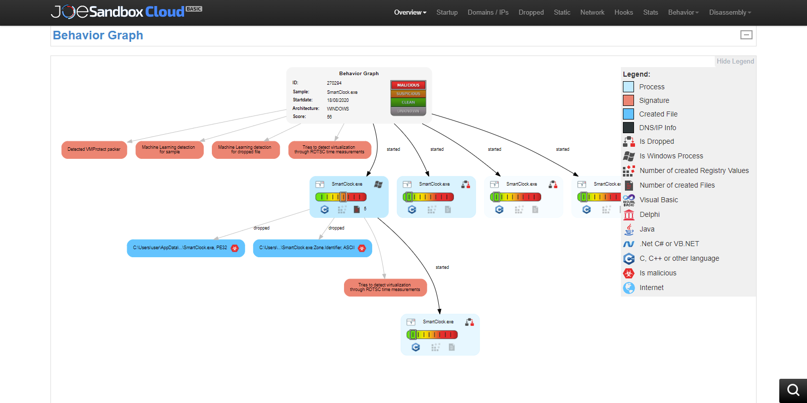

Belegte Prozesse (PIDs) im Betriebssystem:
System is w10x64
SmartClock.exe (PID: 7092 cmdline: ‚C:\Users\user\Desktop\SmartClock.exe‘
MD5: CDB814607725851505C17E9F2450EF8E)
SmartClock.exe (PID: 7120 cmdline: C:\Users\user\AppData\Roaming\Smart Clock\SmartClock.exe
SmartClock.exe (PID: 7148 cmdline: C:\Users\user\AppData\Roaming\Smart Clock\SmartClock.exe
SmartClock.exe (PID: 4464 cmdline: ‚C:\Users\user\AppData\Roaming\Smart Clock\SmartClock.exe‘ MD5: CDB814607725851505C17E9F2450EF8E)
SmartClock.exe (PID: 6128 cmdline: ‚C:\Users\user\AppData\Roaming\Smart Clock\SmartClock.exe‘ MD5: CDB814607725851505C17E9F2450EF8E)
Betroffene Bibliotheken im Windows:
DLL Import
KERNEL32.dll CreateMutexW, GetLastError, CloseHandle, ReadProcessMemory, Sleep, ExitProcess, EnumResourceNamesW, FindResourceW, LoadResource, LockResource, SizeofResource, GetModuleFileNameW, CreateDirectoryW, CopyFileW, CreateProcessW, GetFileAttributesW, InitializeCriticalSection, DeleteCriticalSection, EnterCriticalSection, LeaveCriticalSection, GlobalFree, GetTickCount, GlobalLock, GlobalSize, GlobalUnlock, GlobalAlloc, CreateEventA, CreateThread, WaitForMultipleObjects, GetExitCodeThread, TerminateThread, SetLastError, SetEvent, WriteConsoleW, CreateFileW, SetFilePointerEx, GetConsoleMode, GetConsoleCP, FlushFileBuffers, HeapReAlloc, HeapSize, GetProcessHeap, LCMapStringW, GetStringTypeW, GetFileType, SetStdHandle, FreeEnvironmentStringsW, GetEnvironmentStringsW, WideCharToMultiByte, MultiByteToWideChar, GetCommandLineW, GetCommandLineA, GetCPInfo, GetOEMCP, GetACP, IsValidCodePage, FindNextFileW, FindFirstFileExW, FindClose, QueryPerformanceCounter, GetCurrentProcessId, GetCurrentThreadId, GetSystemTimeAsFileTime, InitializeSListHead, IsDebuggerPresent, UnhandledExceptionFilter, SetUnhandledExceptionFilter, GetStartupInfoW, IsProcessorFeaturePresent, GetModuleHandleW, GetCurrentProcess, TerminateProcess, LocalFree, RtlUnwind, RaiseException, EncodePointer, InitializeCriticalSectionAndSpinCount, TlsAlloc, TlsGetValue, TlsSetValue, TlsFree, FreeLibrary, GetProcAddress, LoadLibraryExW, GetStdHandle, WriteFile, GetModuleHandleExW, HeapFree, HeapAlloc, DecodePointer
SHELL32.dll SHGetSpecialFolderPathW
USER32.dll DestroyWindow, DispatchMessageW, TranslateMessage, GetMessageW, AddClipboardFormatListener, CreateWindowExW, GetKeyboardLayoutList, GetWindowLongW, SetWindowLongW, RegisterClassW, GetClassInfoW, CloseWindow, DefWindowProcW, RemoveClipboardFormatListener, IsWindow, SetClipboardData, EmptyClipboard, GetClipboardData, CloseClipboard, OpenClipboard, IsClipboardFormatAvailable
ole32.dll CoInitializeEx, CoCreateInstance, CoUninitialize
OLEAUT32.dll VariantInit, SysFreeString, SysAllocString
KERNEL32.dll LocalAlloc, LocalFree, GetModuleFileNameW, GetProcessAffinityMask, SetProcessAffinityMask, SetThreadAffinityMask, Sleep, ExitProcess, FreeLibrary, LoadLibraryA, GetModuleHandleA, GetProcAddress
USER32.dll GetProcessWindowStation, GetUserObjectInformationW
Grafisches Schema:
