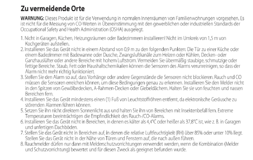

Ich weiß grad nicht, was ich von einem Rauchmelder (Brandmelder) halten soll, der bei einer Betriebstemperatur von über 37,8°C aussteigt?
:thinking:
Bevor eine gewisse Rauchdichte erreicht ist, die von der Photozelle erkannt wird, kann es in so einem Raum schnell mal viel heißer werden!

Komischerweise hat der CO-Melder im Gerät folgende Empfindlichkeit → „70 ppm“=>„60–240 Minuten“, „150 ppm“=>„10–50 Minuten“, „400 ppm“=>„4–15 Minuten“
Empfinde nur ich das als, sagen wir mal, sehr großzügig in der Empfindlichkeit?
Der absolute Hit kommt dann aus dem zum Produkt gehörigen Manual:
https://cdn.shopify.com/s/files/1/0490/9826/0644/files/modified_XP0A-MR11_EU_User_Manual_V1.0_20240703.pdf?v=1720172451
