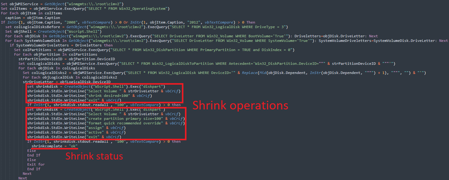

Wenn das Ziel die Anforderungen für den Angriff erfüllt, verwendet die Malware das Dienstprogramm diskpart in Windows, um jede Nicht-Boot-Partition um 100 MB zu verkleinern und den nicht zugewiesenen Speicherplatz in neue Primärvolumes derselben Größe aufzuteilen.
Kaspersky-Forscher sagen, dass die ShrinkLocker-Ransomware in Windows 2008 und 2012 zunächst die Startdateien zusammen mit dem Index der anderen Volumes gespeichert hat.
Die gleichen Größenänderungsvorgänge werden auf anderen Windows-Betriebssystemversionen durchgeführt, jedoch mit einem anderen Codeteil, erklären die Forscher in ihrer technischen Analyse .
Anschließend verwendet die Malware das Befehlszeilentool BCDEdit, um die Startdateien auf den neu erstellten Partitionen neu zu installieren.
