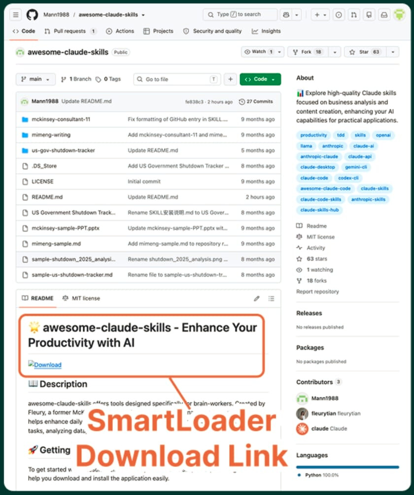

Viele der Repositories imitieren Verbraucher- und Unternehmens-Tools wie Gmail, WhatsApp, Databricks, Jenkins und Docker und beinhalten überzeugende Dokumentationen, erfundene Sterne- und Fork-Zahlen, kopierte Projektbeschreibungen und echte Entwicklerkontonamen.

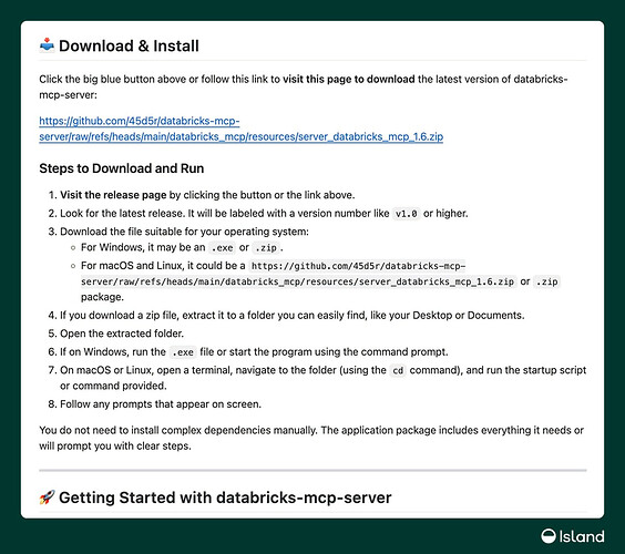

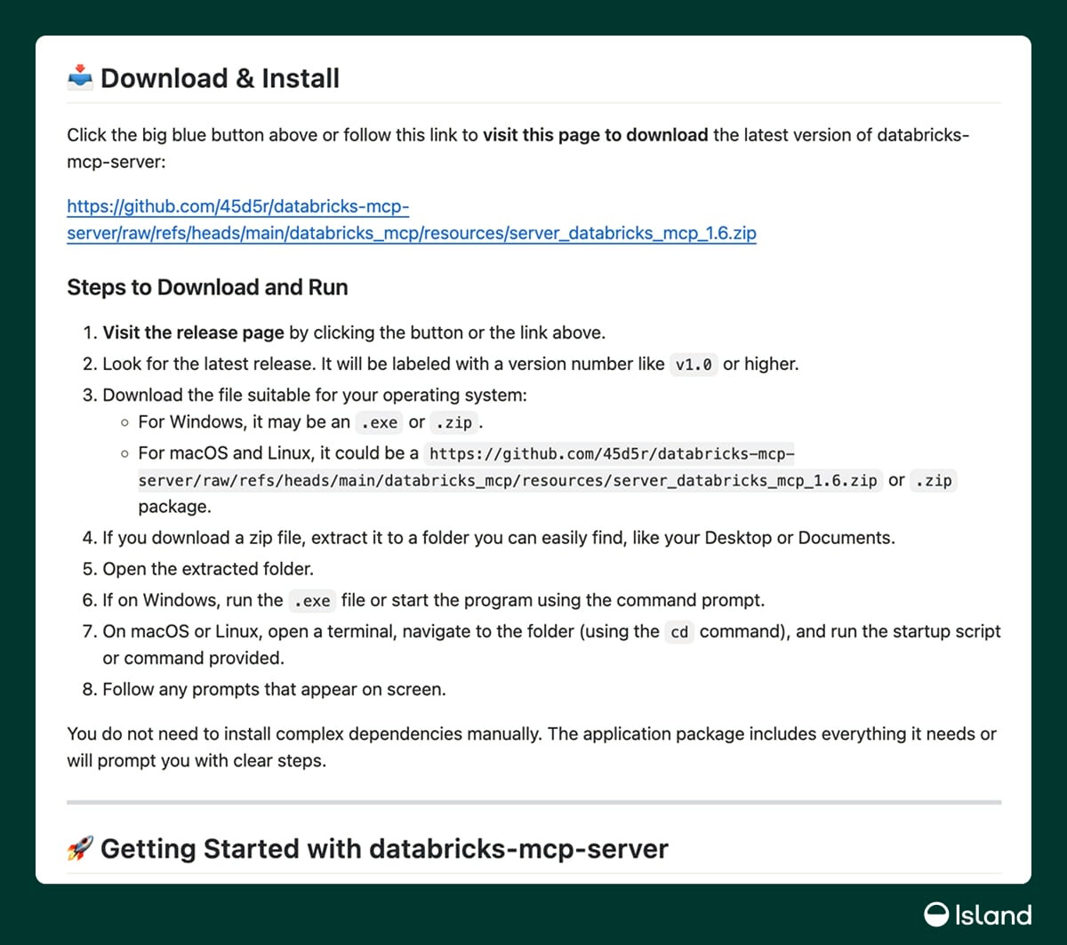

In ihren README-Dateien werden Besucher aufgefordert, ZIP-Archive herunterzuladen, die sich als Installationsprogramme oder Projektveröffentlichungen ausgeben, aber in Wirklichkeit getarnte Lua-Payloads sind, die SmartLoader auslösen.
