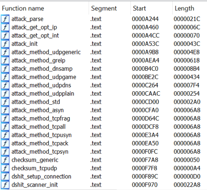

Schließlich wartet die Malware auf einen Befehl des C&C-Servers (Command and Control), um eine Art DoS-Angriff (Denial of Service) durchzuführen.
Die verschiedenen DoS-Funktionen von Dark Mirai
Quelle: Fortinet
